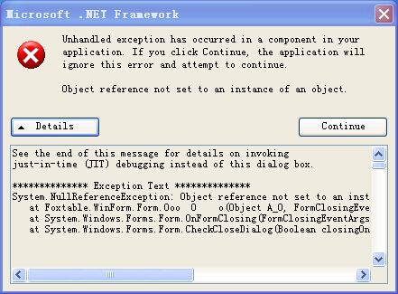

这个提示是什么错误?  发帖心情 Post By:2015/11/5 1:48:00 [只看该作者]
  发帖心情 Post By:2015/11/5 7:58:00 [只看该作者]
看不出来,能否发文件上来测试
Hyphen
  发帖心情 Post By:2015/11/5 8:27:00 [只看该作者]
在窗口关闭代码中用到了已释放的对象,检查下,加上is Nothing之类的判断。

错误不是每次都出现,但是经常出现。 没有进行任何其他操作,就是打开窗口,然后关闭,
重复操作,退出时,就会出现这个错误,然后窗口是关闭了。但是需要手工关闭foxtable的进程

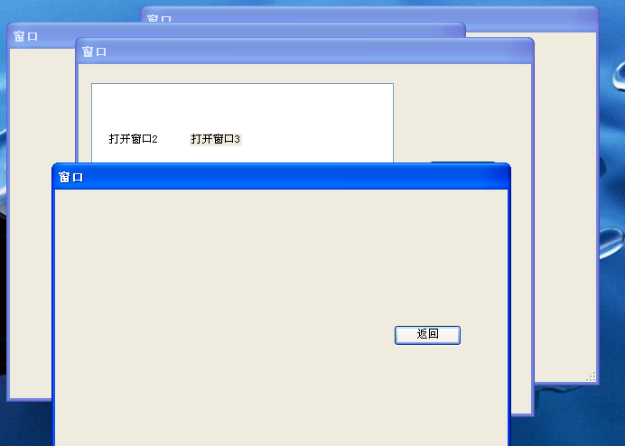

另外,窗口有影子怎么解决? 拖动前面的窗口,后面还有个窗口,如图

窗口1重复打开了,返回代码这样改下
forms("窗口3").close
If forms("窗口1").Opened = False Then
    forms("窗口1").open

这样打开窗口2或是3的时候,窗口1是还在后面的,若是这个时候不想看到窗口1,在打开窗口2或是3的时候,代码怎么写?
