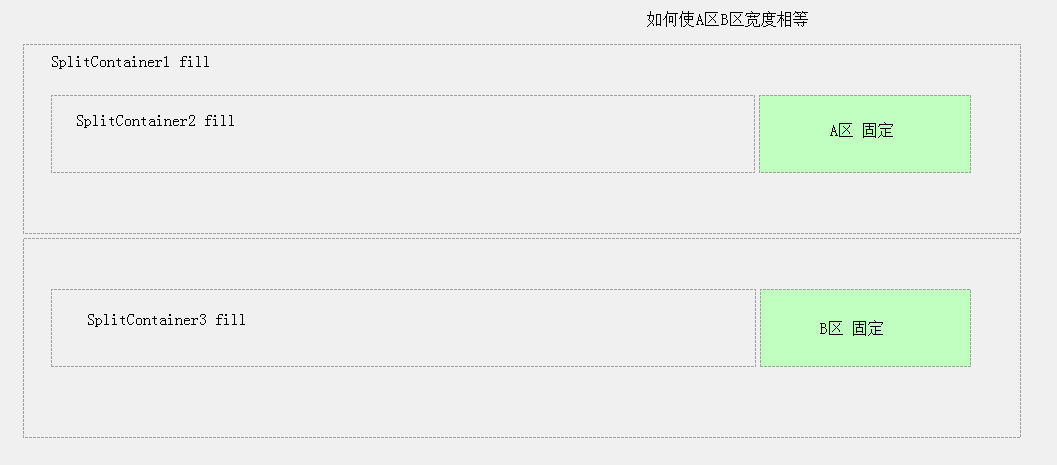

[求助]分区面板问题  发帖心情 Post By:2015/11/7 18:25:00 [只看该作者]

  发帖心情 Post By:2015/11/7 18:51:00 [只看该作者]
可以在属性里手工设置宽度吧?
  发帖心情 Post By:2015/11/8 10:49:00 [只看该作者]
弄一个计时器,写代码调整嘛。

seal51
等级:八尾狐 帖子:1840 积分:13033 威望:0 精华:0 注册:2013/6/10 9:23:00
  发帖心情 Post By:2015/11/8 10:51:00 [只看该作者]
这怎么写呀
seal51
  发帖心情 Post By:2015/11/8 11:03:00 [只看该作者]
Dim sp4 As WinForm.SplitContainer = e.Form.Controls("SplitContainer4")
sp4.FixedPanel =0
sp4.SplitterDistance = 200
Dim sp5 As WinForm.SplitContainer = e.Form.Controls("SplitContainer5")
sp5.FixedPanel =0
sp5.SplitterDistance = 200
这样写吗?问什么要写在计时器中, Fixedpanel =0 是什么意思呢, splitterdistance =200, 控制的是整个还是左边的,还是右边的, 我想控制右边的

  发帖心情 Post By:2015/11/8 11:40:00 [只看该作者]
[此贴子已经被作者于2015/11/8 11:40:24编辑过]
  发帖心情 Post By:2015/11/8 11:42:00 [只看该作者]
SplitterMoved 事件
Dim sp4 As WinForm.SplitContainer = e.Form.Controls("SplitContainer1")
Dim sp5 As WinForm.SplitContainer = e.Form.Controls("SplitContainer2")
sp5.SplitterDistance = sp4.SplitterDistance
seal51
  发帖心情 Post By:2015/11/8 14:40:00 [只看该作者]
应该写在哪个splitcontainer的splitterMoved事件中呢
  发帖心情 Post By:2015/11/8 14:50:00 [只看该作者]
你要同步,就分别写在两个里面
seal51
  发帖心情 Post By:2015/11/8 15:07:00 [只看该作者]
奇怪, 我写在两个里面, 但是我点击应用窗口, 整个系统就关闭了??, 去掉代码, 就好了
