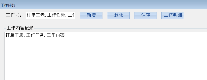

见上图, 有个工作记录的文本框, 当员工A添加了内容,保存后, 员工B为同步表的情况下, 填写了内容并保存, 这时候员工A同步这个表后, 发现员工B新添加的内容但自己添加的内容不见了?
如何解决, 如何同步各个客户端的内容而不丢失

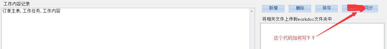

如果在上图的窗口里加入一个同步按钮, 如何写代码
