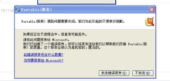

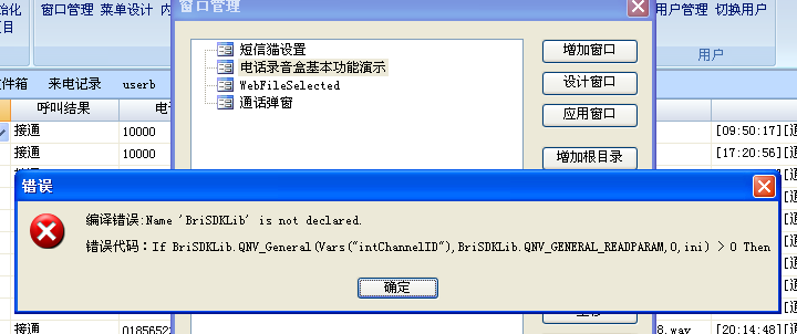

name 'brisdklib' is not declared  发帖心情 Post By:2015/11/19 16:46:00 [只看该作者]
根据来电的示例,修改代码(应该是没动过),出现了如下错误。。重启FOXTABLE,依然如此。就差启动电脑了。启动看看
[此贴子已经被作者于2015/11/19 16:47:51编辑过]
  发帖心情 Post By:2015/11/19 17:20:00 [只看该作者]

zhchling
等级:一尾狐 帖子:420 积分:4238 威望:0 精华:0 注册:2012/2/9 20:09:00
  发帖心情 Post By:2015/11/19 18:00:00 [只看该作者]
有这两个DLL,在FOXTABLE目录下
  发帖心情 Post By:2015/11/19 18:02:00 [只看该作者]
把bin文件夹删除,重新打开项目看看
zhchling
  发帖心情 Post By:2015/11/19 18:11:00 [只看该作者]
可以了
zhchling
  发帖心情 Post By:2015/11/19 18:13:00 [只看该作者]
感觉FOXTABLE现在的版本经常出问题
[此贴子已经被作者于2015/11/19 18:13:09编辑过]
zhchling
  发帖心情 Post By:2015/11/19 18:14:00 [只看该作者]
没动代码,又出现这个错误。
用删除BIN的方法,又解决了。
[此贴子已经被作者于2015/11/19 18:15:35编辑过]

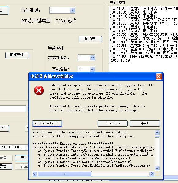

正常启动设备后,打电话测试功能, 又出现下面的错误。
[此贴子已经被作者于2015/11/19 18:24:36编辑过]

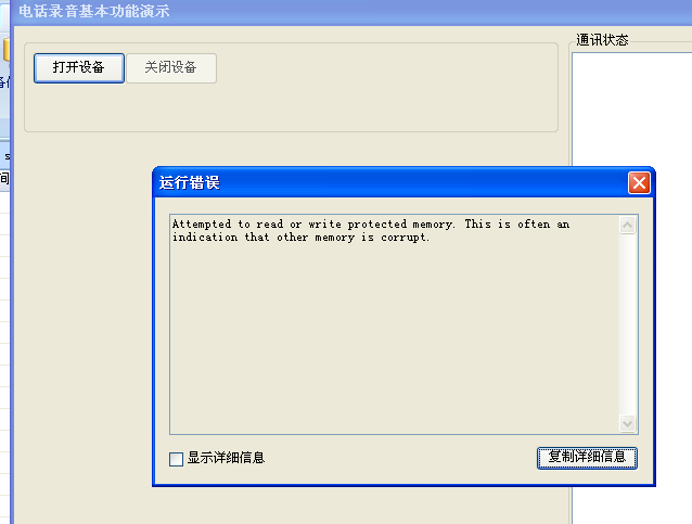

  发帖心情 Post By:2015/11/19 18:32:00 [只看该作者]
不知道这个错误从哪里入手查找?
[此贴子已经被作者于2015/11/19 18:32:38编辑过]
zhchling
  发帖心情 Post By:2015/11/19 19:00:00 [只看该作者]
貌似找到原因了。
在全局代码里的,     messagebox.show(drCurrentRow("电话号码") & dr("name") ), 如果是变量就导致错误发生,如果是  messagebox.show("3333") 就不会错误。
'弹出联系人窗口
Public Function ShowContact()
If drCurrentRow IsNot Nothing Then
    Dim dr As DataRow = DataTables("userb").Find("zclshouji = '" & drCurrentRow("电话号码") & "'" , " id desc"  )
    If dr IsNot Nothing Then
        Dim idx As Integer = Tables("userb").FindRow(dr)
        If idx >= 0 Then
            Tables("用户管理").Position = idx
            Forms("通话弹窗").Open()
           messagebox.show("222")
Return Nothing
End Function
'关闭联系人窗口
Public Function CloseContact()
If Forms("通话弹窗").Opened Then
    Forms("通话弹窗").Close()
Return Nothing
End Function
