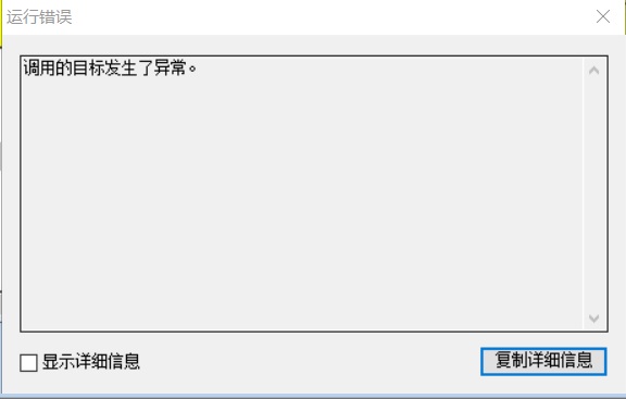

老师,错误提示:调用目标发生了异常。
这个错误无法显示详细信息,而且无法关闭,需要“结束任务”关闭整个程序。

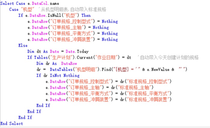

代码如下:
Select Case e.DataCol.name
    Case "机型"  '从机型明细表,自动带入标准规格
        If e.DataRow.IsNull("机型") Then
            e.DataRow("订单规格_控制型式") = Nothing
            e.DataRow("订单规格_主轴") = Nothing
            e.DataRow("订单规格_平衡方式") = Nothing
            e.DataRow("订单规格_冲屑装置") = Nothing
            Dim dt As Date = Date.Today
            If Tables("生产计划").Current("作业日期") = dt   '自动带入今天创建计划的规格
                Dim dr As  DataRow
                dr =  DataTables("机型明细").Find("[机型] = '" & e.NewValue &  "'")
                If dr IsNot Nothing
                    e.DataRow("订单规格_控制型式") = dr("标准规格_控制型式")
                    e.DataRow("订单规格_主轴") = dr("标准规格_主轴")
                    e.DataRow("订单规格_平衡方式") = dr("标准规格_平衡方式")
                    e.DataRow("订单规格_冲屑装置") = dr("标准规格_冲屑装置")
End Select

  发帖心情 Post By:2015/11/30 12:20:00 [只看该作者]
会不会是你 Tables("生产计划").Current("作业日期") 的表没有哪怕一行数据?
qwz405
等级:二尾狐 帖子:526 积分:5119 威望:0 精华:0 注册:2015/4/15 15:25:00
  发帖心情 Post By:2015/11/30 13:15:00 [只看该作者]
谢谢老师~!
大意啊,这张表我弄了个“创建日期”列,哎~确实没有“作业日期”列………脑子短路了图片点击可在新窗口打开查看
