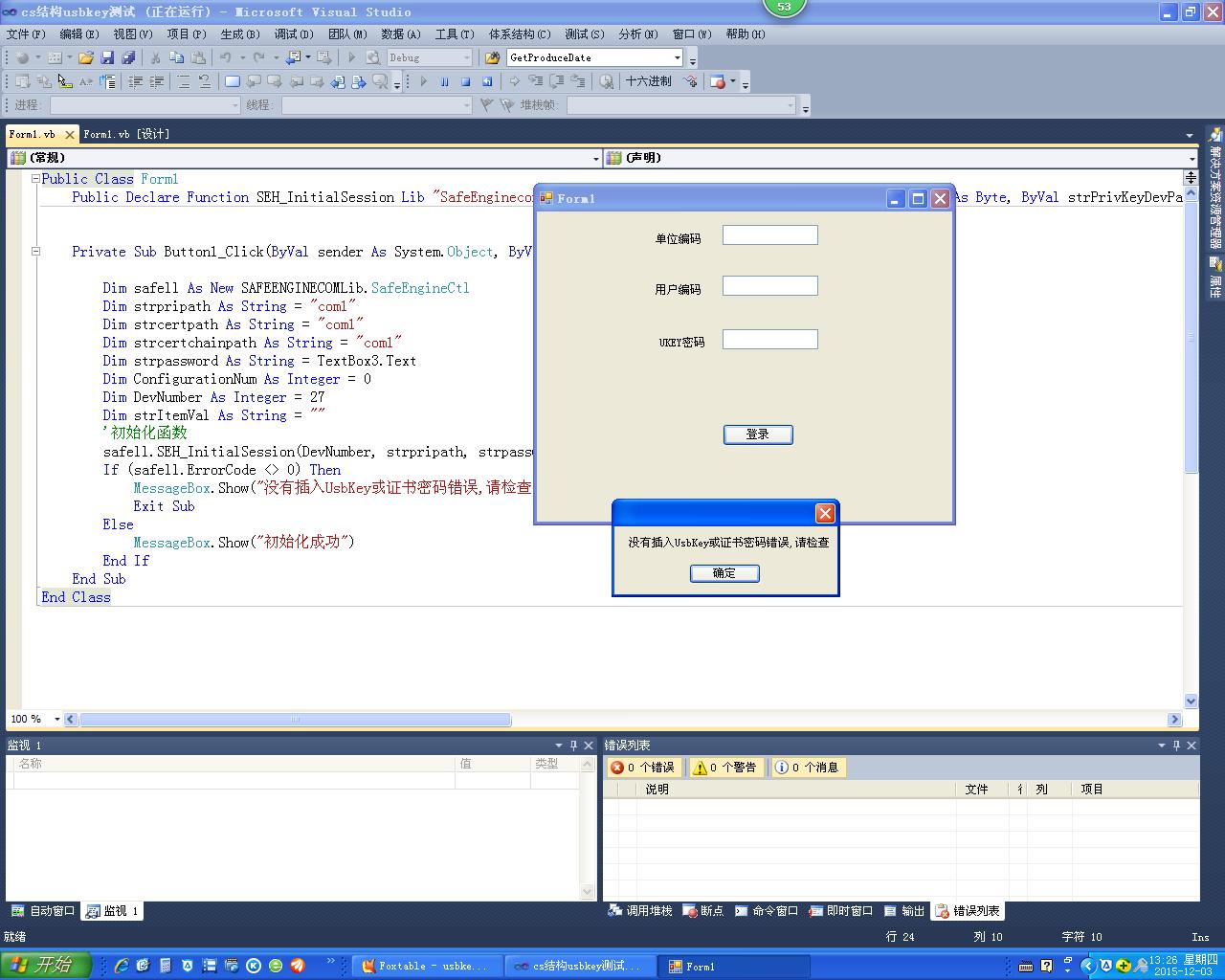

我在vs2010上测试没有问题
照搬到foxtable上测试,结果出问题了

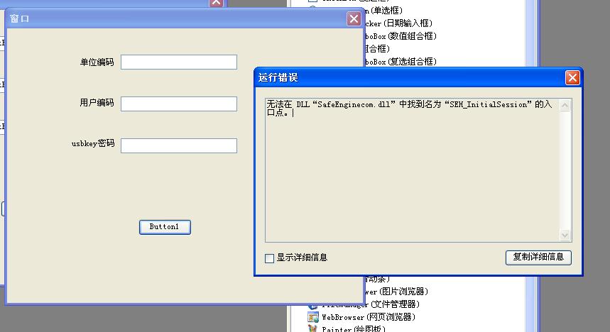

我上传的例子就是说同样的代码,点击 button1,在foxtable就出错,在vs2010里没有问题
sloyy
等级:九尾狐 帖子:2204 积分:14013 威望:0 精华:2 注册:2012/2/25 10:59:00
  发帖心情 Post By:2015/12/3 20:45:00 [只看该作者]
出现错误提示:无法在 DLL“SafeEnginecom.dll”中找到名为“SEH_InitialSession”的入口点。
