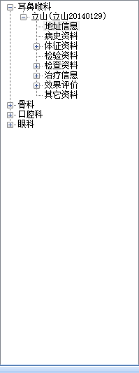

1.窗口中包括导航窗口(内有目录树)及主窗口,主窗口中数据更改后需要重新刷新目录树。现在是在主窗口中通过代码(导航窗口目录树的生成代码)来完成。有无更简单的方法。是否有重新加载目录树的简单方法。
2.如截图,无论我选择目录树下的那个节点,如何获得其相对应的顶级节点的名称。如截图:我选择的地址信息,如何获得其顶级节点(耳鼻喉科)的名称。

1 做个按钮重新刷新一下目录树即可。
2 用  trv.SelectedNode.FullName.split("\")(0)
  发帖心情 Post By:2015/12/6 14:18:00 [只看该作者]
1、可以做一个按钮,然后模拟按钮点击 http://www.foxtable.com/help/topics/2309.htm
可以弄成内部函数,然后,哪里需要,就调用
2、

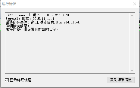

另一问题,当在导航窗口中没有什么选择时,无提示,报错。代码如下:
Dim trv As WinForm.TreeView = Forms("导航").Controls("TreeView2")
    Dim nd As WinForm.TreeNode = trv.SelectedNode
    If nd.IsSelected = False Then
        If MessageBox.Show("请选择收治科室,否则无法新增病例!", "提示", MessageBoxButtons.YesNo, MessageBoxIcon.Question) = DialogResult.Yes Then
            If nd.IsSelected=False Then
                Return
            Return
        Dim txt As String = trv.SelectedNode.FullName.split("\")(0)
        Dim r As Row = t.AddNew()
        r("收治科室")=txt
这句怎么改!
截图如下:
