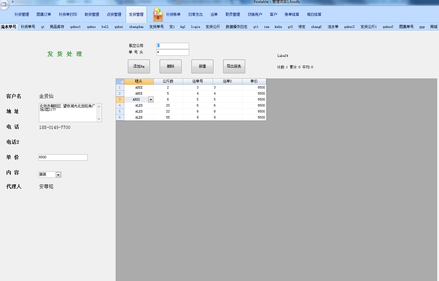

如图,可能是我之前没有说清楚,在这里再重新说一次,忘各位大师指点
Dim dt As DataTable = DataTables("发货公斤")
Dim Total As Integer
 Dim Customers As List(Of String)
 Customers = dt.GetValues("name2")
For Each Customer As String In Customers
 e.form.controls("la").text=Tables("发货单号.发货公斤").Compute("Sum(kg1)", "[name2] =  '" &  Customer  &  "'")
这么写可以么?怎么没有反应呢
当前表为 【发货单号.发货公斤】(虽然是子表,和我们统计的内容没有关系, 现在要统计的是,当前表内 按照唛头(name2)来统计数据的,不用特别的按钮,输入数据的同事,在lable(la)上显示。)
我的目的是按照客户名(唛头) 统计  公斤数(kg1) 的总和,
但是 程序上没有反应,,麻烦各位大师指点
我输入第一行的时候 la 应该显示为 2
         第二行的时候 la 应该显示为 7
         第三行的时候 la 应该显示为 13
         第四行的时候 la 应该显示为 20(注意,这里用户名换了)所以 从新开始汇总
         第五行的时候 la 应该显示为 44
         第6行的时候 la 应该显示为 99
        假如第7行 的唛头(name2) 又变成 abxx 那么 la的值=13 + 当前行的 公斤数(kg1)
      以后如果 在换其他用户名的话,在重新开始 累计

实在不会了。我还是上例子吧,发货管理那个界面。
1 新建
2 航空公司 位置输入 字符
3 添加kg  (在唛头里随便选两个客户 选中后, 在公斤数位置输入,数量即可 回车可以新增行
lable24那个位置是我要实现功能的地方。
[此贴子已经被作者于2015/12/11 22:53:21编辑过]
  发帖心情 Post By:2015/12/11 21:02:00 [只看该作者]
afterLoad
e.Form.TimerInterval = 1000
e.Form.TimerEnabled = True
TimerTick
e.form.controls("la").text=Tables("发货单号.发货公斤").Compute("Sum(kg1)", "[name2] =  '" &  Tables("发货单号.发货公斤").Current("name2") &  "'")

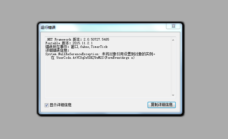

出现这个提示应该怎么处理呢?
Hyphen
  发帖心情 Post By:2015/12/12 9:32:00 [只看该作者]
TimerTick事件引用对象前判断一下
if Tables("发货单号.发货公斤").Current isnot nothing then
end if
