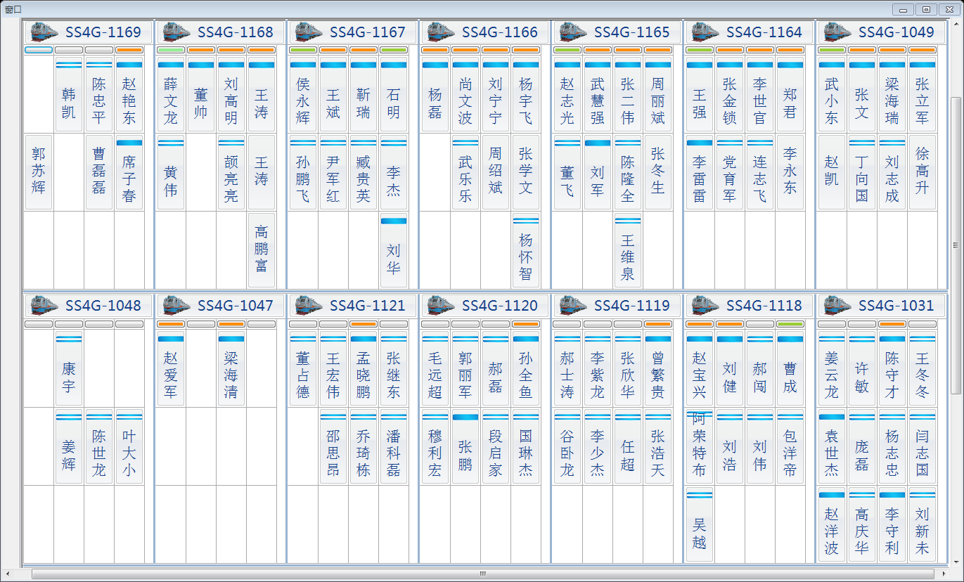

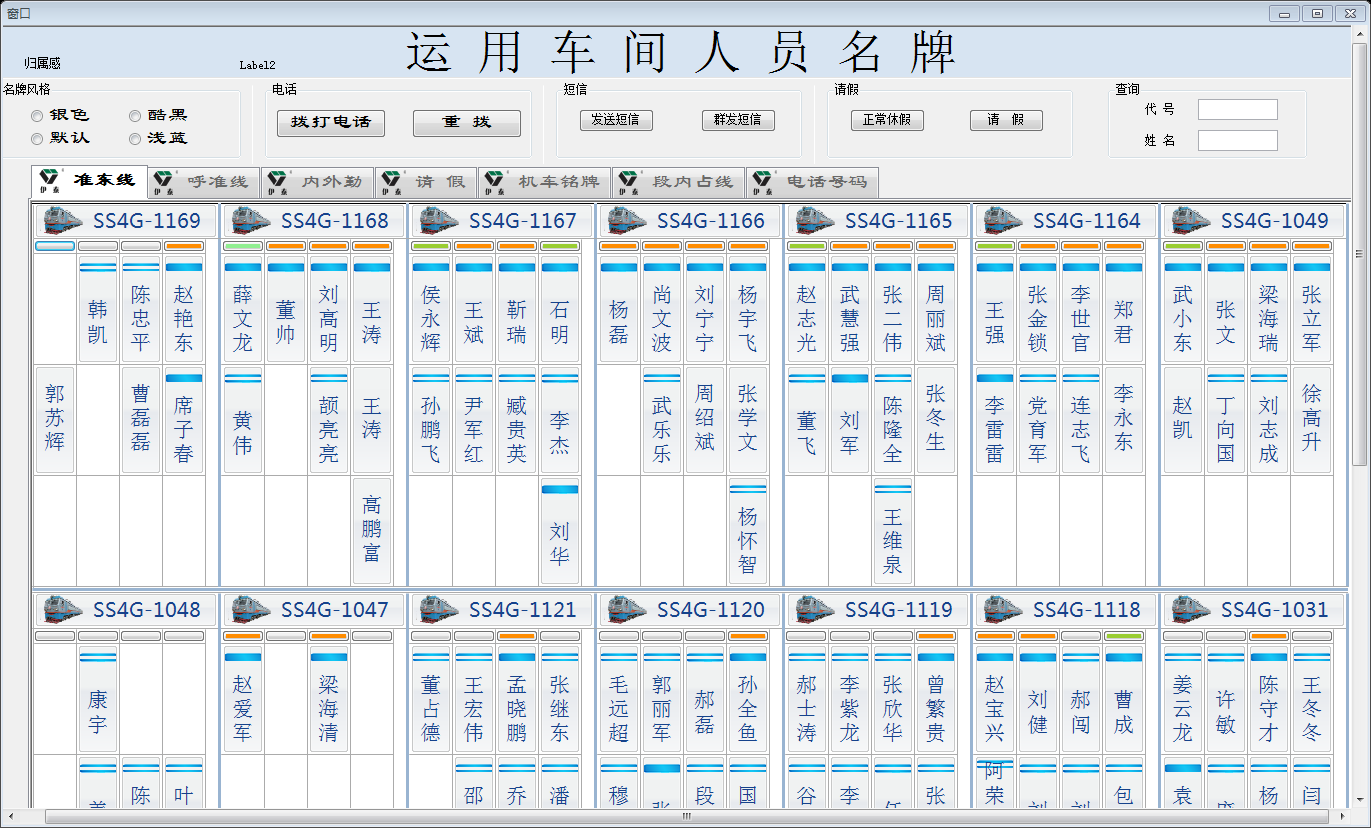

现在窗口TabControl的显示
打开窗口后,正确的显示应该是下面这张图,上面的部分看不见,请问老师怎么调整

方法一:AfterLoad事件 e.Form.Controls("xxxx").Select
方法二:设置一下tab顺序
http://www.foxtable.com/help/topics/0700.htm

打开窗口倒是好了,但是选择TabControl页面的时候仍然会跳动到第一张图片那样,tab顺序设了还是不管用,请问大红袍老师还有其它办法吗?
  发帖心情 Post By:2015/12/15 17:03:00 [只看该作者]
最简单的方法,加入一个没用的控件,属性->位置->上->设置成一个负数,比如-60就行,控件的tab顺序也设置一下。

实际上设置完了还是跳动,是不是跟窗口的扩展尺寸有关系啊
  发帖心情 Post By:2015/12/15 17:28:00 [只看该作者]
有滚动条,你焦点在那里,滚动条就在哪里啊。
