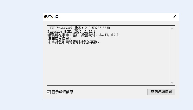

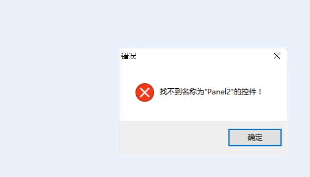

我现在使用的系统,关闭(e.form.close)某个窗口时,会出现如下错误提示:

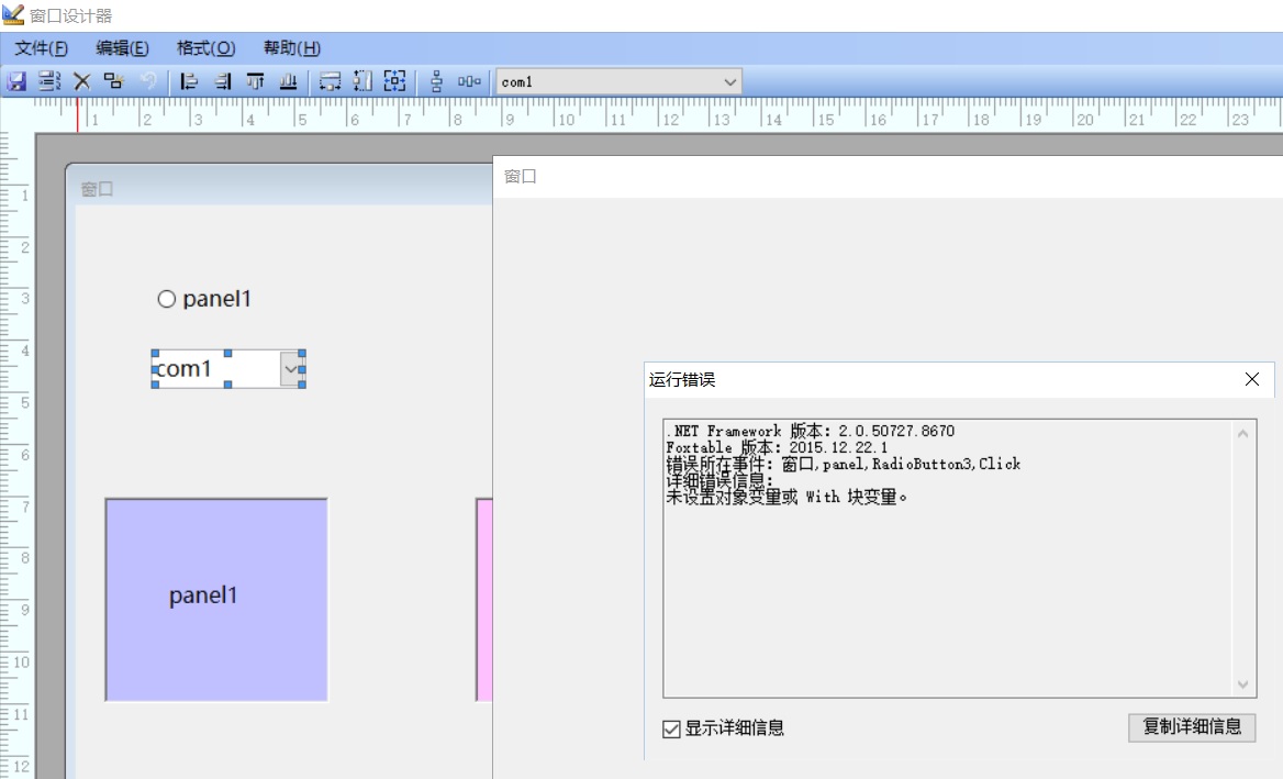

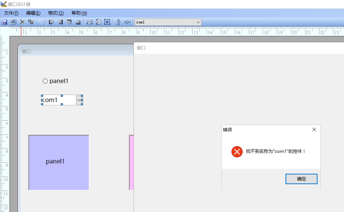

我弄了个测试文档,感觉问题差不多。
多操作几步,然后按关闭,就会有如下错误:
图片点击可在新窗口打开查看点击浏览该文件:管理项目1231.table
老师,关闭代码要如何设置?

测试了一下,应该是click事件的bug,你写到CheckedChanged事件,如代码
If e.sender.Checked Then
    e.Form.Controls("Panel1").Visible = False
    e.Form.Controls("Panel2").Visible = True
    e.Form.Controls("Panel3").Visible = False
    e.Form.Controls("com1").Enabled = False
    e.Form.Controls("com3").Enabled = False
