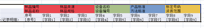

如图:Excel报表中内容来自5个表,除明细表外,有颜色的部分根据颜色不同,内容来自A、B、C、D四个不同的表。这些表没有关联关系,但是可以根据序号在各自的表中查找其值。好像帮助文档中没有介绍此类报表模板的创建。
请教老师,该如何做?
     谢谢!

根据序号查找值?那就是有关联吧?把这几个表合并成一个查询表,再导出
http://www.foxtable.com/help/topics/2321.htm

老师,增加查询表可以解决这个问题,但是因这个查询表仅仅是为了报表而建立,报表输出后就没有用了,无谓占用空间。如何既能解决我的问题,又不占用空间?
谢谢!
  发帖心情 Post By:2016/1/6 10:21:00 [只看该作者]
把sql语句拷贝出来,然后临时创建表,生成以后,就删除。
删除,这样写 DataTables.UnLoad("表名")
http://www.foxtable.com/help/topics/0695.htm
