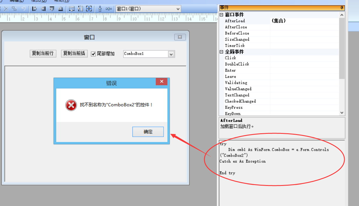

santde
等级:童狐 帖子:274 积分:2293 威望:0 精华:0 注册:2015/6/14 18:33:00
  发帖心情 Post By:2016/1/4 20:23:00 [只看该作者]
按此在新窗口浏览图片
像这种错误
1、直接红色交叉的错误,可以用try catch捕捉;
 拦截不了
2、其余的,只能用 BeforeShowErrorMessage ;
该 事件 已设置成:
msgbox(e.Event)
msgbox(e.Message1)
msgbox(e.Message2)
vars("ERRBB") = "程序运行出现了错误,请注意1"
e.Cancel = True
Return
这也没有该 出现的效果
  发帖心情 Post By:2016/1/4 20:26:00 [只看该作者]
这不是系统报的错,而是foxtable自己的提示。
[此贴子已经被作者于2016/1/4 20:30:52编辑过]
santde
  发帖心情 Post By:2016/1/4 20:27:00 [只看该作者]
类似的错误 就不能处理
