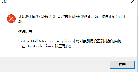

求助。刷新同步  发帖心情 Post By:2016/1/25 14:45:00 [只看该作者]
我把这个代码,放在计划管理。
Dim r As Row = Tables("派工").Current
Dim p As String = IIF(r.DataRow.RowState = DataRowState.Added, "A#", "U#")
r.Save()
'一定要在保存后合成信息,因为新增行的主键在保存后才生成
Dim msg As String = p & "派工" & "#" & r("_Identify")
For Each bd As QQBuddy In QQClient.Buddies
    If bd.Online Then
        QQClient.Send(bd.name, msg)
但提示出错。请问错在那???

blsu33
  发帖心情 Post By:2016/1/25 14:56:00 [只看该作者]
不知道代码哪有问题 但是放在计划管理中不对
刷新同步 这里有 你可以在看看

blsu33
  发帖心情 Post By:2016/1/25 15:37:00 [只看该作者]
If Tables("表B").Rows.Count>0 Then’表不能为空,是否为这个?
Hyphen
  发帖心情 Post By:2016/1/25 15:45:00 [只看该作者]
自动保存 不可控,因为选择的未必是要保存发送的行。
可以考虑放到BeforeSaveDataRow、AfterSelChange等事件中
if r isnot nothing then
r.Save()
    If bd.Online Then
end if
