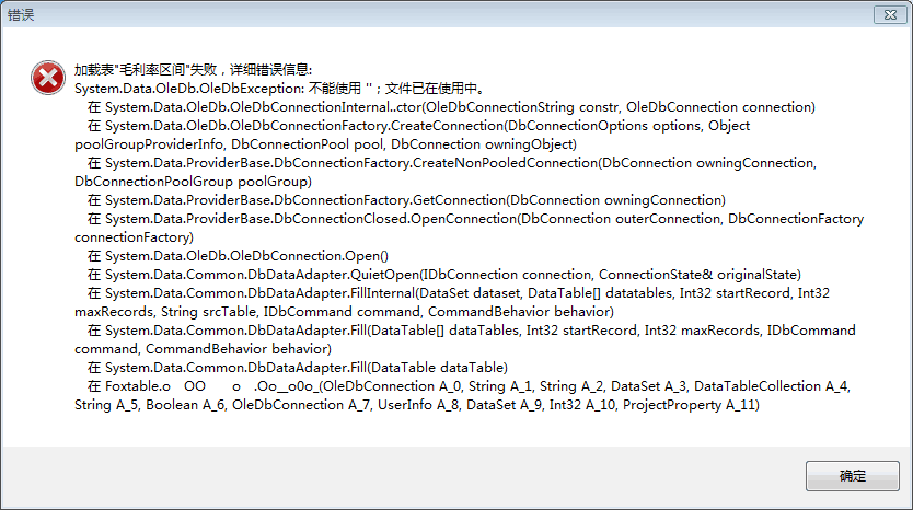

升级后系统总是提示加载失败,直到所有表都加载失败一次,需要10来次最后才能正常进入
lgj716330
等级:六尾狐 帖子:1442 积分:11186 威望:0 精华:0 注册:2013/11/8 15:27:00
  发帖心情 Post By:2016/2/4 17:29:00 [只看该作者]
正常进入后,退出,过一会又循环这样,唉,搞不明白了
lgj716330
  发帖心情 Post By:2016/2/4 17:40:00 [只看该作者]
据测试,应该是局域网内有其他人正在使用系统造成的,当局域网内其他客户端都退出后,我进去是正常的,如何解决这个问题
  发帖心情 Post By:2016/2/5 9:44:00 [只看该作者]
 access数据库的话,就是数据库损坏了,你修复压缩一下即可。
 http://www.baidu.com/baidu?wd=access+%D1%B9%CB%F5%BA%CD%D0%DE%B8%B4&tn=monline_4_dg
lgj716330
  发帖心情 Post By:2016/2/18 17:03:00 [只看该作者]
经反复测试,原因就是如果有人已在使用了,另一人进去就会提示错误,只能一个人用。然后发现数据库文件名称前加了一把锁。
如你所说压缩了也没用

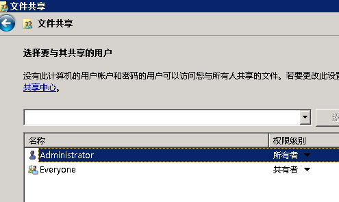

2、你这个数据库文件是否设置了权限?
lgj716330
  发帖心情 Post By:2016/2/19 13:41:00 [只看该作者]
第一种方法试过了,还是不行
第二种检查过了没进行权限设置,直接共享就好了

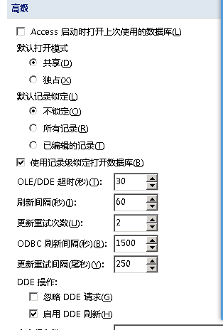

加载失败的时候数据库文件都出现下面这样
会不会跟数据库文件这里的设置有关呢
[此贴子已经被作者于2016/2/19 13:59:40编辑过]
  发帖心情 Post By:2016/2/20 0:24:00 [只看该作者]
去掉勾选 使用记录及锁定打开数据库。
拷贝一份数据库,压缩后,再覆盖原来的,然后右键查看属性,看看有没有异常。
不行,就做例子上来测试。
