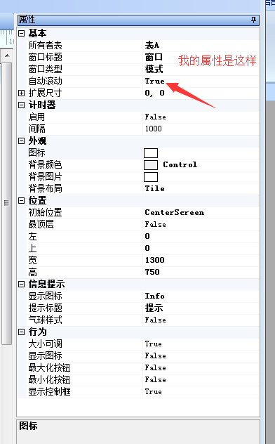

[求助]窗口过大,无下拉条,窗口下部分的内容看不到,怎么办?  发帖心情 Post By:2016/2/19 15:18:00 [只看该作者]

表A的锚定好像不对

请问是哪里不对,没找到有锚定,在哪里修改?
blsu33
  发帖心情 Post By:2016/2/19 15:44:00 [只看该作者]
O  抱歉 看错了
这个自动滚动 是窗口Form的 不是表的  这个是页面上的控件超出范围的时候 才会显示滚动条
你把 窗口的大小 变小 小到 Buttom03  不能显示的 时候 就有效果了

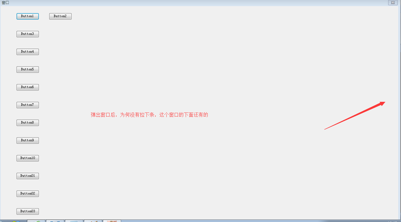

有没有办法,一打开就有滚动条?
每次打开窗口后,再把窗口缩小,这样有点麻烦哦...

进入 窗口设计  你把 窗口的大小 变小 小到 Buttom03  不能显示的 时候  保存 退出 这是您要的效果?

我找到解决方案了,设置成bounds就行了
不用自己拉,再保存!
谢谢了!

但是 思路 好像不对啊  总的来说一个界面怎么可能按钮显示不全 一个界面非得显示不全   那得多少个按钮

不好意思,让你误会了,其实不是想显示按钮,是想显示TEXTBOX!
