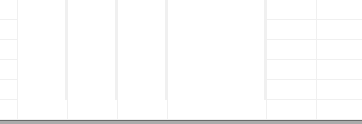

多谢楼上, 可是我用这个方法试了之后,发现 单元格 横向的  边框消失了,(如下图所示:) 这是为什么呢,怎样把它们恢复又不影响纵向边框的设置呢?
  发帖心情 Post By:2016/3/2 10:44:00 [只看该作者]
没办法,这个是设置单元格边框的样式的,只能一起设置。
改成0,可以设置右边框和下边框。
