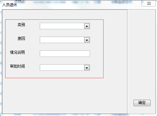

老版本正常,升级新版本后,框内控件一个也看不见了

把这段代码屏蔽掉,可以看到控件
e.Form.Controls("TabControl1").ShowTabs = False
For Each pg As  winform.tabpage  In Forms("减员管理").controls("TabControl1").tabpages
    If pg.name=_cdckxz Then
        pg.Visible=True
        pg.Visible=False
  发帖心情 Post By:2016/3/9 16:58:00 [只看该作者]
没必要控制隐藏,直接切换即可
        Forms("减员管理").controls("TabControl1").selectedPage = pg
