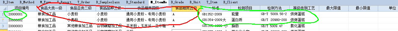

在窗体中,希望通过下图红色标识的内容查询到满足条件的绿色标示的内容,(此点我在帮助中已经找到案例)
查询到的结果输出到table中,然后Table加复选框的方式选择之后保存下表中,请问应该如何处理;

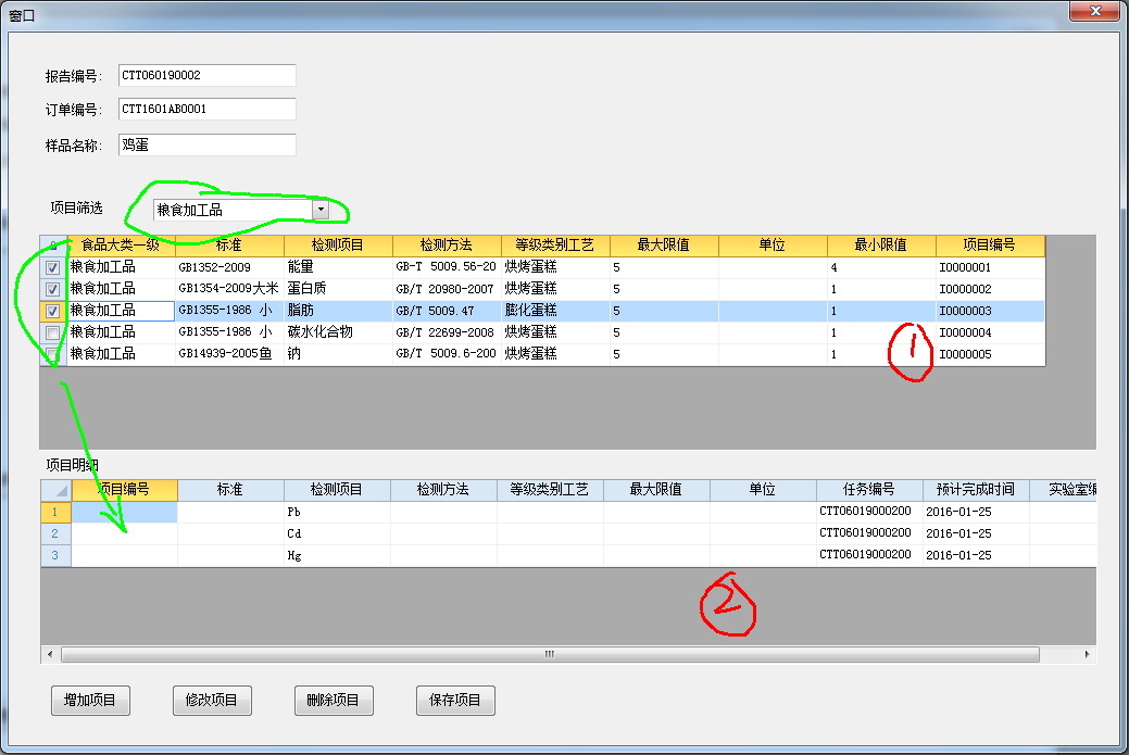

老师,附件为例子,如要求如下:
1.在项目筛选类别之后,表列出筛选之后的项目;
2.在筛选的项目勾选之后,点击能将表的信息新增到明细中,若其中有个别项目编号一样时,将不保存一样的项目,其他仍然可以保存;

AfterCheckRow事件
If e.Row.Checked  Then
    Dim cs1() As String = {"项目编号","标准","检测项目","检测方法"}
    Dim cs2() As String = {"项目编号","标准","检测项目","检测方法"}
    Dim fdr As DataRow = DataTables("T_Item").find("项目编号 = '" & e.Row("项目编号") & "'")
    If fdr Is Nothing Then
        fdr = Tables("T_Report.T_Item").addnew.DataRow
    For i As Integer = 0 To cs1.Length - 1
        fdr(cs1(i)) = e.Row(cs2(i))

增加、删除、保存,参考
http://www.foxtable.com/help/topics/2263.htm

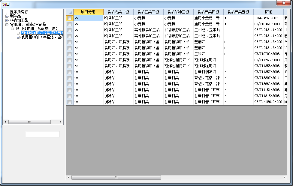

老师,如果窗口中项目table不设置副本的话应该如何设置,因为我将筛选条件设置成为目录树

不明白你具体什么意思,不是有筛选目录树吗?
http://www.foxtable.com/help/topics/0917.htm
