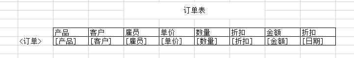

  发帖心情 Post By:2016/3/9 16:06:00 [只看该作者]
这样设计的
  发帖心情 Post By:2016/3/9 16:07:00 [只看该作者]
<订单> 一定要设计在第一列。
