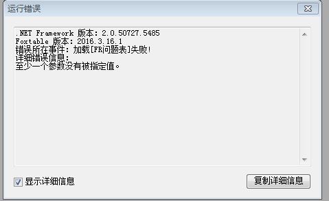

    Dim d1 As Date = Date.Today
    Dim d2 As Date = d1.AddDays(-1)
    DataTables("FR问题表").LoadFilter = "[隐藏] = False And [下次汇报时间] < #" & d2 & "# And [FR完成时间] Is Null"
以上代码有什么问题,怎么老是报错?

  发帖心情 Post By:2016/3/18 8:29:00 [只看该作者]
报什么错误?
如果是sqlserver,改成
DataTables("FR问题表").LoadFilter = "[隐藏] = 0 And [下次汇报时间] < '" & d2 & "' And [FR完成时间] Is Null"

没解决啊,我真不知问题在哪。我把后面一个AND注释掉就好了,但我需要这个判断的。
DataTables("FR问题表").LoadFilter = "[隐藏] = False And [下次汇报时间] < #" & d2 & "#“ ‘And [FR完成时间] Is Null"
  发帖心情 Post By:2016/3/18 16:52:00 [只看该作者]
如果这样,说明后台数据库中的列名,并非"FR完成时间"
注意你看到的可能是列标题,列标题有的时候和列名是两回事。
搞不定就做个例子发上来测试

狐爸说对了,谢谢。是我粗心!
