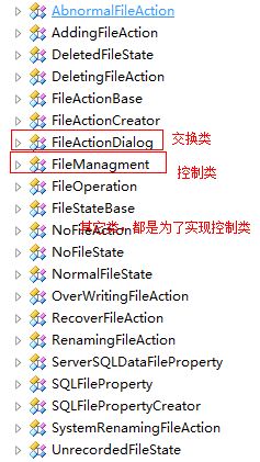

2.文件管理
之所以重写是因为半年前写这个类的时候花费了大量时间,最终是实现了,结果代码无法阅读也难以修改。后续再进行改进已经几乎不可能了。而接下来需要对功能进行更新,因此重写也是必须的事情。
经过半个月的学习和改进,终于实现重写。而且整体思路清楚,很容易维护,并实现了以下功能:
1)自动对比文件是否一致(MD5),数据库中同一目录下,相同文件只有一行记录
2)记录文件信息,包括存储路径。
3)记录文件添加,修改,删除等情况
4)自动检查缺失文件,并自动更正。
5)当添加的文件名相同,文件不同(MD5)不同时,自动重命名旧数据,再添加新文件。。
6)当文件相同,名称不同或者相同,提示用户是否进行覆盖操作,若覆盖,则记录为文件覆盖。
7)删除文件时,自动重命名,并转移到一个回收文件夹,记录为删除。
8)当文件删除或者丢失,添加该文件时,记录为恢复文件
9)用户可以对文件进行重命名
10)所有系统自动操作,都会将文件重命名并带上编号。
以上功能全部使用.NET编写,采用面向对象的设计思路,代码约950行。原来是采用面向实现的方案,代码行数相当。现在将原来功能进行分解,采用面向接口进行重写。大量精简了IF嵌套语句,使可读性大大提升。分解后,由原来的1个类,重写为21个类,采用策略模式,工厂模式,模板模式等,较好的解决了整个功能结构,并具有良好的可扩展性。
小结:
1)软件开发需要不断学习,当遇到瓶颈的时候就需要去看更多方法类的书籍。光看实例你未必看的懂,甚至会引导你误入歧途。
2)当你编写的逻辑非常复杂的时候,就需要将该逻辑不停分解直到不超过2个嵌套语句,你的代码才具有良好的可读性,以及可维护性。
3)良好的命名也会极大的提升代码的质量。
4)数据库开发不会SQL语言,就好像在一个五彩的世界里,你却是个色盲。
因为涉及到一些其它问题,整体代码就不附上了。附上修改后的文件管理类图,类的名字不算理想,但是看到类的名字,也能知道它是用来干什么的。在这里推荐一本书籍,《Head.First.design.patterns》,中文名《Head First 设计模式》,或许能给你更多启迪。
按此在新窗口浏览图片
