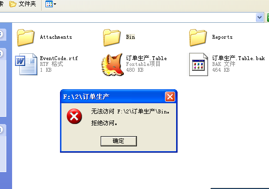

bin文件夹拒绝访问怎么解决,重新开机又可以.好像被64位WIN7系统打开后就会出现这个问题,求解决

1、你这个是共享文件夹?不要把项目直接放在共享文件夹里面使用;
2、把项目拷贝出来,把bin文件夹删除,再打开。

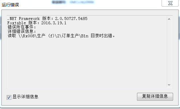

是新加了台WIN7 64位 系统的电脑就有这些问题了

请问下楼主的问题解决了吗,我也是碰到这个问题了,开始测试的时候没有出现,多几个用户就出现这个问题了,我的项目文件是放在局域网储存上的,需要重启网络储存器才能删除bin文件后就能正常使用了,但很快就不行了,最多半个小时吧,用楼上的方法每台机拷贝一份使用,弄一个access数据库放在共享文件夹,项目连接这个数据库,好麻烦哦,每台机子的每个表每个存放文件的列都要改文件路径
