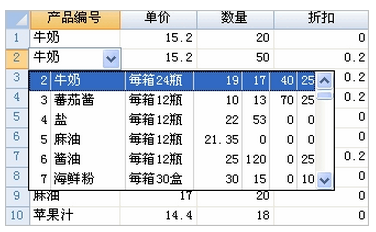

求大师指点:如何设置(多列下拉列表(根据信息表,列属性设置-数据表自动显示多列信息(类似于电子表格的超链接),确认图片点击可在新窗口打开查看图片点击可在新窗口打开查看大类输入后,顺序填写二类三类列表自动填写)谢谢!

如果是目录树下拉列表,参考:http://www.foxtable.com/help/topics/2030.htm
如果是表格型多列显示并多列自动填写,只能用代码实现了,参考:http://www.foxtable.com/help/topics/2465.htm

我想要的是联排显示(不是:目录树大类二类三类)要的是目录树输入方式的最后的显示效果(自动选择填写)而且产品信息有:品牌(供应商);名称;规格;尺寸无法自动选择填写(在关联的情况下)现在用的是试用版本
