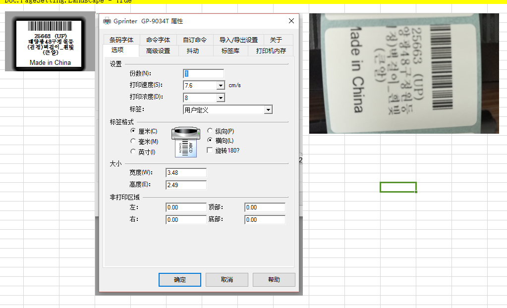

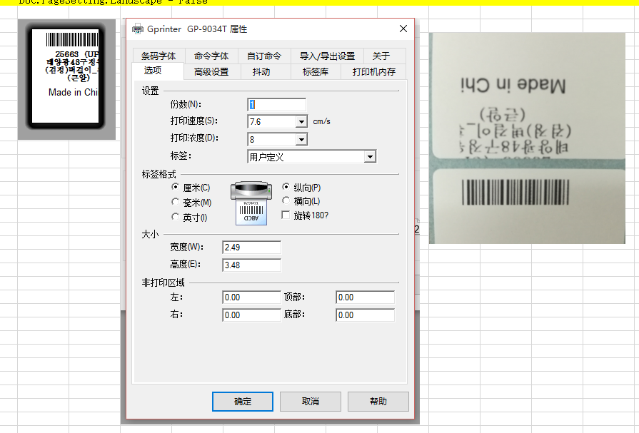

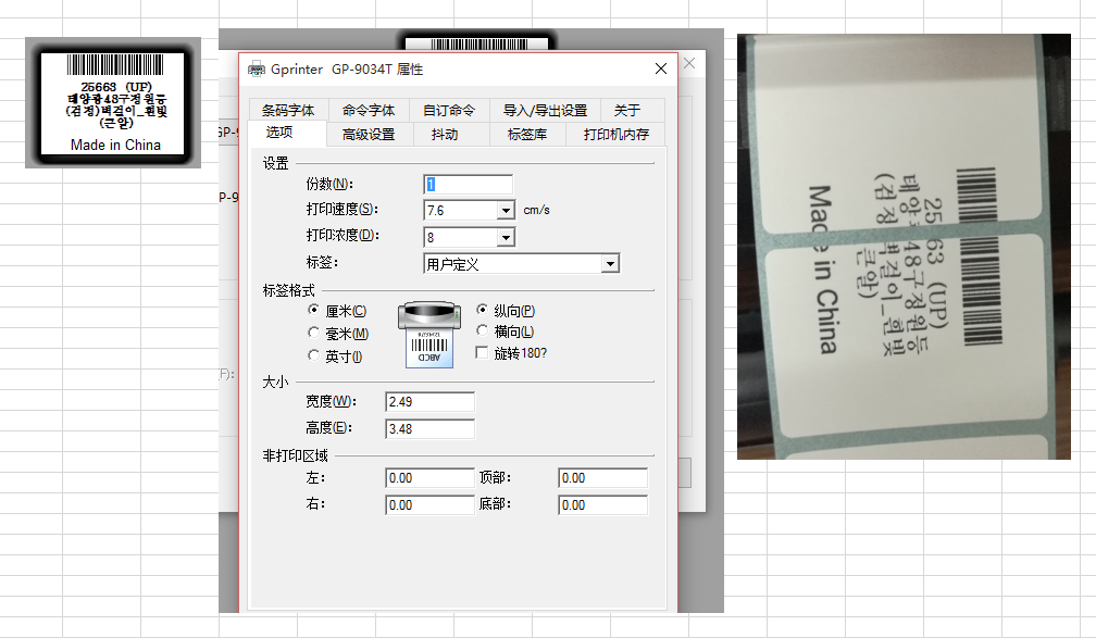

废话不多说了,请看一下图片
相同的设置在不同的条码打印机中也有不同的表现
不要回复更新打印驱动之类的回复,全部都试过了
请注意是条码打印机,你们官方能不能买一个条码打印机试一下,不要说没有问题!
这个问题不只是只有我,我看了一下论坛上其他人也有过这个问题。
设置1: Doc.PageSetting.Landscape = True
设置2:Doc.PageSetting.Landscape = False
设置3: Doc.AutoRotate = True

  发帖心情 Post By:2016/3/30 17:13:00 [只看该作者]

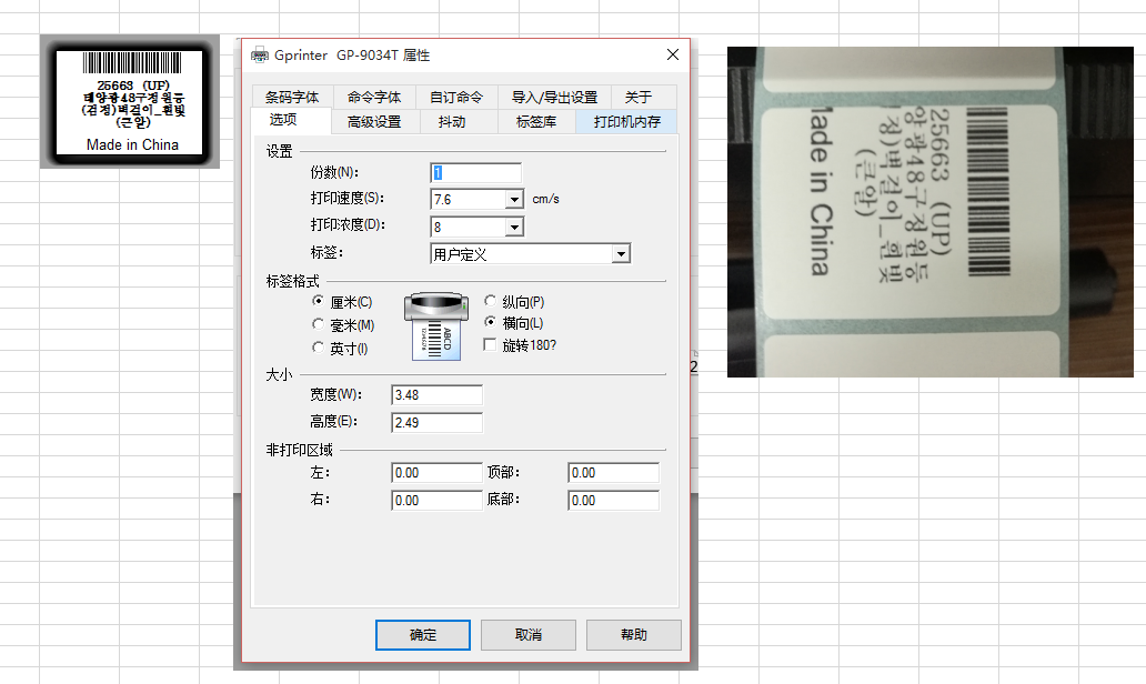

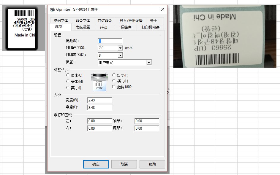

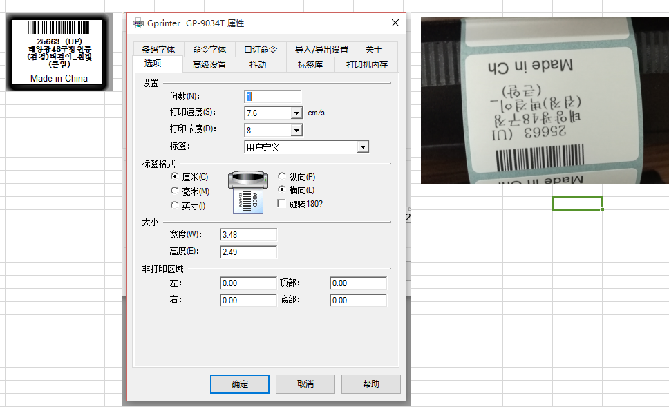

设置4:Doc.AutoRotate = False
设置5  Doc.AutoRotate = True
设置6:  Doc.AutoRotate = True

  发帖心情 Post By:2016/3/30 17:14:00 [只看该作者]

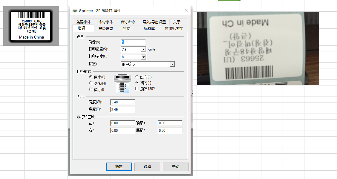

设置7: Doc.AutoRotate = False

zenbu
等级:幼狐 帖子:167 积分:1969 威望:0 精华:0 注册:2012/12/26 15:47:00
  发帖心情 Post By:2016/3/30 18:11:00 [只看该作者]
现在直接print也没有用,还不如预览以后手动去修改打印机设置呢
zenbu
  发帖心情 Post By:2016/3/30 18:21:00 [只看该作者]
最大的问题是每台标签打印机都不同,有一台是直接PRINT就可以出来,有一台是直接PRINT就不行。另外打印机里设置了纵向,结果从打印预览里在打开属性看的话又变成横向。反正是一句话乱七八糟。每个打印机要正确打印都要有不同的方法才能打印
