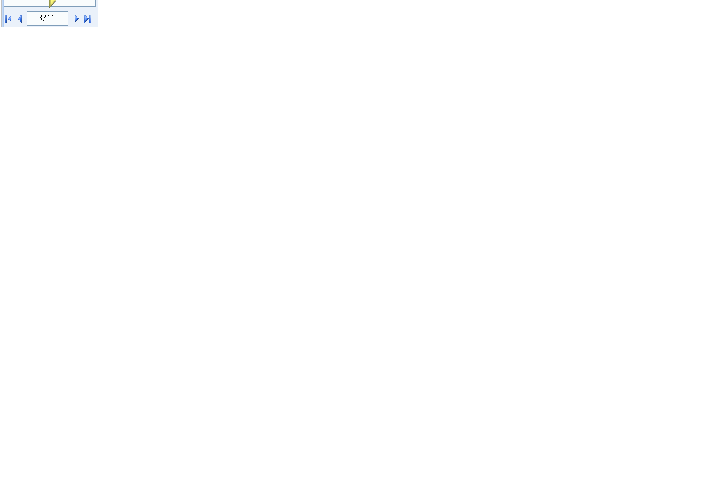

怎么在form中做出 如下图所示的效果
  发帖心情 Post By:2016/4/6 15:41:00 [只看该作者]
