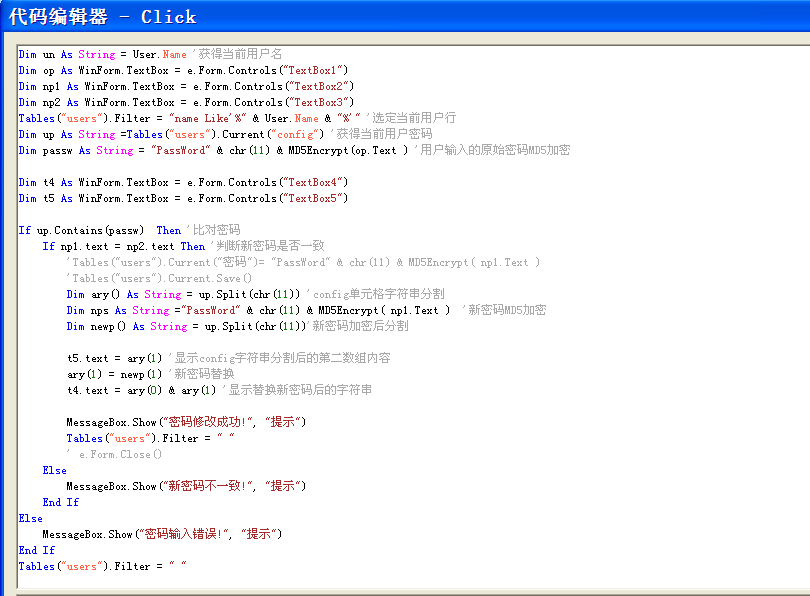

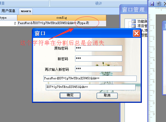

我想设置密码更改功能,因为MD5加密不可逆转,所以打算把旧密码用同样的加密方法加密后再比对,可是发现foxtable的密码加密后还有一个“tpye2”的字符串,好像是用来标志用户类别的,所以密码总是比对不成功,代码编辑器中又不能写入特殊字符,如果把config中的字符串使用“==”分离之后,str(0)如图所示,str(1)却是空的
请教大神们,现在该怎么办?谢谢

分离这样写
Dim ary() As String = 字符串.Split(chr(11))
或者你直接用contains比价
If 字符串.Contains(你加密的密码) Then

写入的时候,先分割,然后替换其中某一个不就行了?

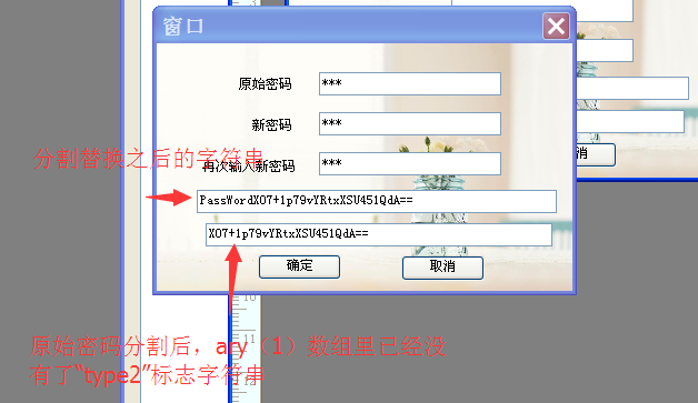

依然没有“tpye2”标志字符串  发帖心情 Post By:2016/4/15 10:43:00 [只看该作者]
使用你提供的方法分割替换后,“type2”的标志字符串还是消失了
  发帖心情 Post By:2016/4/15 10:45:00 [只看该作者]
1、你获取了原来的字符串了吗?
2、单纯替换某部分怎么可能消失?
3、贴出你写的代码。

系统写入外部数据源的标示字符串分割后就没有了  发帖心情 Post By:2016/4/15 10:46:00 [只看该作者]

贴出你写的代码。

有点乱  发帖心情 Post By:2016/4/15 10:51:00 [只看该作者]
代码有点乱,希望大神耐心点看,谢谢
