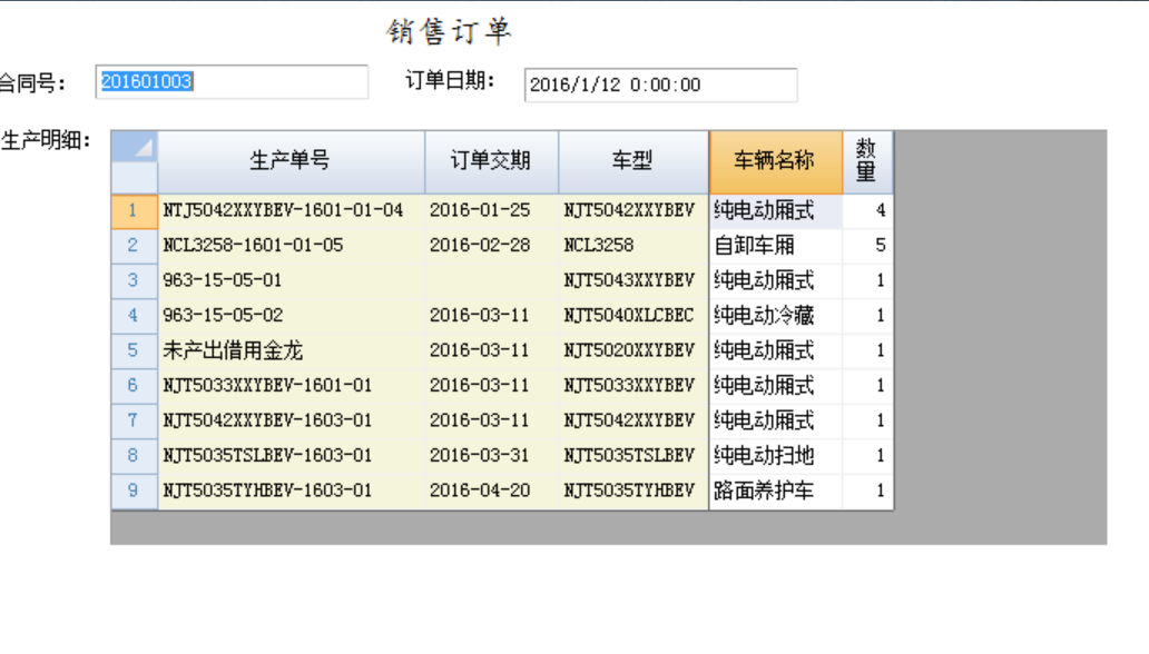

有个想法 求实现     在窗口1中    放一个TextBox  绑定到一个表的某一列上      然后再放一个table 绑定到这个表上  然后显示列设置成绑定表的某一列   现在已经实现双击绑定表的任意位置都会跳出这个窗口    怎样实现这个窗口打开后会自动根据     TEXTBOX控件里的值  显示出只含有TEXTBOX值的那些列

Textbox 里的值是 合同号              table里是  生产单号       一般情况肯定是 一个合同号对应很多生产单号的

其实是这样的  我双击那个订单表的任意一行  会自动跳出窗口  合同号会显示那一行的合同号    但是窗口里绑定的那个显示列 会把绑定表的所有列的值都显示出来    怎样做到   双击只显示那一行的合同号 或者是  同一合同号下所有的生产单号

[求助]  发帖心情 Post By:2016/4/21 9:02:00 [只看该作者]
如图   合同号只有一个  但是存在很多列里面  因为一次合同  合同号肯定是唯一的  但是合同里面会有不同的生产任务 根据客户的要求不同  制造车辆的生产订单也肯定是不同的      现在需要在   生产订单那里  只取属于同一 合同号的  各列值     现在是所有的都取出来了   这样就无法正确的给生产下订单了

根据什么匹配啊,举例说明啊。
或者你表foxtable项目发上来,说明匹配的逻辑。
