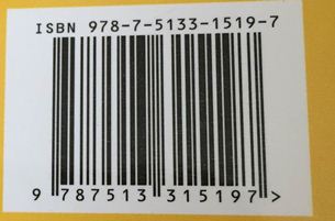

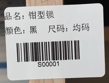

买了个扫描枪,扫码后不能自动换行,扫杂志的条码到可以自动换行的
我用的是code128型
问了扫描枪的客服 也答不上来
是不是要在条形码生成时,加一个回车的控制符条码进去?
图一是我自己用BarCodeBuilder生成的条码,图2是杂志的条码

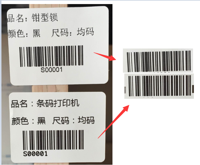

我又用了条码打印机送的条码设计软件 倒是能自动回车的
那就应该是barcodebuilder生成的条码没带回车符了
看了设置属性 也没见有这个选项
李睿涵
等级:三尾狐 帖子:780 积分:5756 威望:0 精华:0 注册:2012/10/21 7:57:00
  发帖心情 Post By:2016/5/4 15:03:00 [只看该作者]
在哪添加 vbcrlf 啊?
李睿涵
  发帖心情 Post By:2016/5/4 15:26:00 [只看该作者]
研究了一下barcodebuilder生成的条码和自带软件生成的条码
它们居然是一样的
这就让我迷糊了,到底是什么在控制回车的

但我扫杂志的、自带软件生成的码  就直接回车了
  发帖心情 Post By:2016/5/4 15:43:00 [只看该作者]
回车符号,跟条码没有关系,是扫描枪自己加上去的。扫描枪说明书那里,应该有是否加入回车的设置。
再有就是,你如何检测是否键入回车的 ?是不是你检测的方式有误啊。

我在excel里、文本框里,qq对话框里  都扫了我的条码和杂志条码、快递条码
我的条码不带回车   杂志、快递条码带回车
扫描枪客服让我恢复出厂设置 ,我再扫,还是这个效果
李睿涵
  发帖心情 Post By:2016/5/4 15:50:00 [只看该作者]
杂志条码的自动回车的效果是: qq对话框里,直接上屏,exce里,直接下一行
