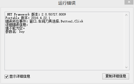

老师下午好,如下图
在选择导入时,出现提示错误,不过我的代码和其它的一样啊,其它的选择导入都可以的,为什么这里有这个提示呢?

  发帖心情 Post By:2016/5/16 15:15:00 [只看该作者]
执行什么代码,报什么错?截图或实例说明

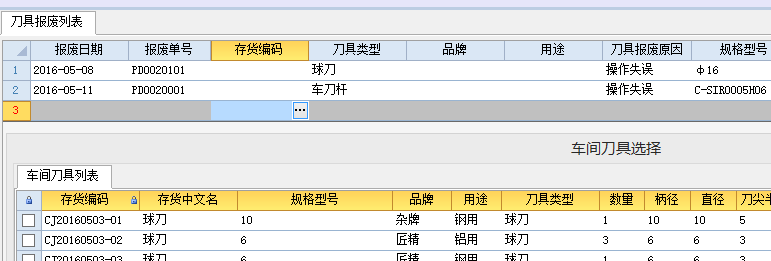

车间刀具选择和报废列表里的列对应如下图

  发帖心情 Post By:2016/5/16 16:10:00 [只看该作者]
汗,看6楼啊,你根本就没有给 vars("车间刀具") 赋值
要么写 vars("车间刀具") = "车间刀具库"
要么直接写  Dim t As Table = Tables("车间刀具库")
