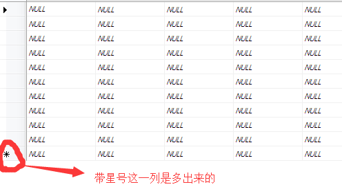

  发帖心情 Post By:2016/6/8 13:42:00 [只看该作者]
您好!
我打开了上面的网址,看了操作指南,也根据指南设置了外部数据源SQLserver
不过出现了几个问题:
1.设置完,也绑定完之后,狐表的数据是完全空的,SQLSERVER的数据里也是空,不过每个表都有1个行;
   于是我在狐表里添加了10个行,而这时,SQLSERVER里面就有11个行了,这个行是带*号的,请问,这个行要不要删除掉,有没有影响使用的?
如图:
2.在狐表输入了数据后,SQLSERVER里面不是同时同步的,而是要狐表先保存,然后关闭SQLSERVER再打开,这时,SQLSERVER里面的数据才能同步,请问这是否正常?如不正常,怎么处理?
3.最重要的问题,我的求助还是没有解决,绑定外部数据SQLSERVER后,在狐表输入数据时,还是受限,而且是一样的字符数量???
  发帖心情 Post By:2016/6/8 15:32:00 [只看该作者]
1、sqlserver里面,这一行不是真实存在的,是为了方便你填写新增的数据而又的。
2、必须在foxtable保存数据,才会把数据保存到sqlserver里面去。如果你sqlserver没有显示最新数据,你可以刷新一下显示。
3、不是可以设置字符长度的么? http://www.foxtable.com/help/topics/0036.htm
