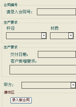

专家您好!我在窗口中设计了一个控件“合同号栏”
图片点击可在新窗口打开查看,在该窗口的事件Afterload中编写如下代码:
Dim txtBox As WinForm.TextBox
txtBox = e.Form.Controls("合同号栏")
txtBox.ReadOnly = BooleanEnum.True
在该控件的事件leave中编写代码:e.Sender.HideToolTip()
在该控件的事件Validating编写代码:
Tables("内部合同").Current("合同编号") = e.Sender.Text
If e.Sender.Value Is Nothing Then
    e.Cancel = True
With Forms("抽油杆分公司内部合同录入窗口").Controls("合同号栏")
    Dim txt As String = .Value
    If txt = "" OrElse txt.Length <> 11  Then
        Messagebox.Show("必须按格式输入编号!","提示",MessageBoxButtons.OK,MessageBoxIcon.Information)
End With
以前运行没有问题,但昨天开始运行时,在控件“合同号栏”按格式输入2016-001-01后,显示“必须按格式输入编号!”,和上图错误提示,但在“内部合同”的表中已经输入了正确编号,如图
重新输入有时候提示错误,有时候不再提示。
请问专家上述编码错在哪里?

修改后,为什么输入的数据在鼠标离开的时候在窗口中的控件内消失了,表中的数据还在

我的空表如图
我的录入界面
点击“录入新合同”后如图:
录入“2016-001-0”时正常,当录入最后一个数字“1”时,控件内的全部数字消失,但表中新增一行,“2016-001-01”内容还在
