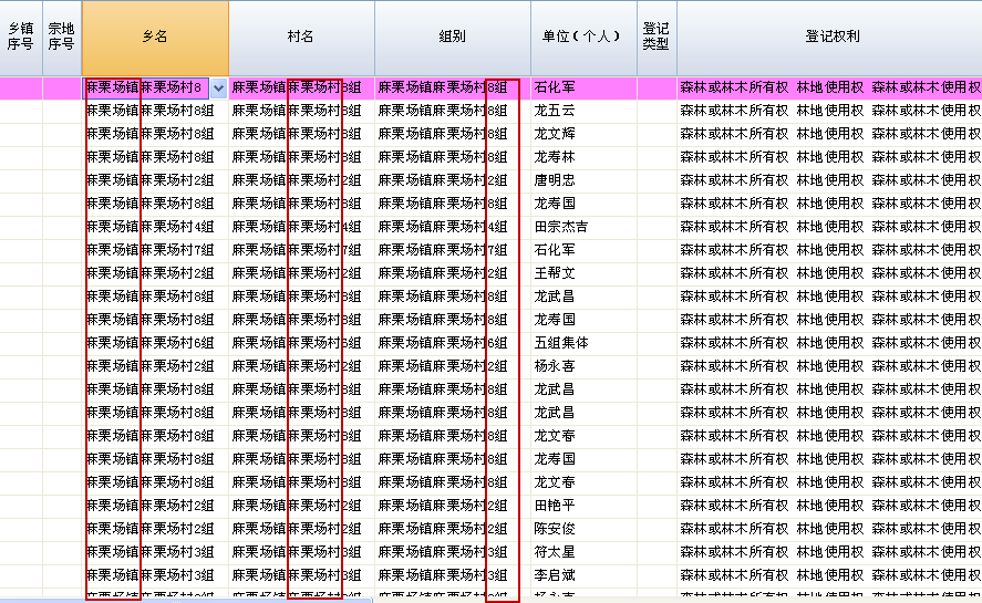

      大量的数据(600多万条)已经由excel复制进入Foxtable,虽然有下拉列表但手工更改工作量非常大,求用代码批量更改数据。要求在乡名列保留“乡名”、村名列保留“村名”。组别列保留“组别”。先谢了!
图片点击可在新窗口打开查看此主题相关图片如下:2010-11-18 9-37-30.png

列表项目来源表贴出来看看,或搞个示例给点数据

数据录入这么不规范,提供一下乡名列表项目来源的表,这样才可以根据那个表的数据进行替换。

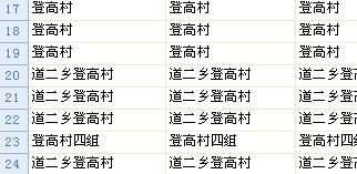

很难处理。
有四个村是同名的,而表A的数据中很难将这些村进行区分归纳到哪个乡。
czy
加好友 发短信 一级勋章 三级勋章 二级勋章
  发帖心情 Post By:2010/11/18 10:55:00 [只看该作者]
比如登高村分别来自于道二乡和麻栗场镇两个乡,而下图的数据根本没办法区分。

不能的,身份证号区别码只到县一级。
你的原始数据也象6楼表A的样子吗?或者还有没有可以区别的列?
