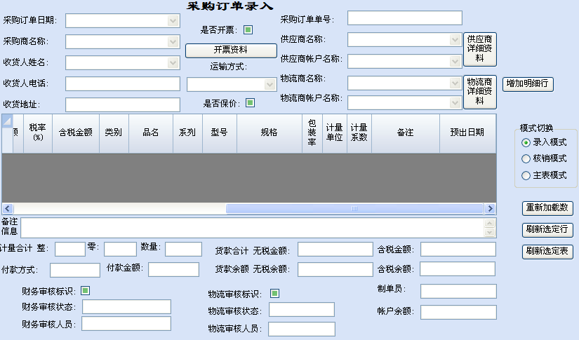

MainTable=Tables("采购订单")
Forms("采购订单录入").close()
请大家帮看看这个在当前表的窗口(主窗口)中的按钮代码?只是偶尔会是这样的,而不是显示主表(采购订单)呢?

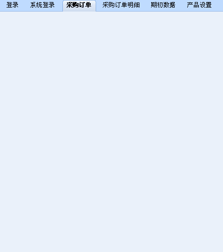

执行代码后,偶尔不显示主表而是显示窗口的背景颜色?

采购订单没有作为主表绑定到窗口中
这个代码在窗口中的"主表模式"按钮的CheckedChanged中
出现这样情况基本是在新打开项目第一次用的时候出现不显示主表而是显示窗口的背景
菜单中的"日常工作"__"窗口"中的"显示主表"的代码是什么?

原因只有一个,就是C版说的,主表跑到某个窗口了,要显示某个表:
Tables("表名").Show()
