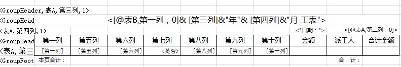

在Excel报表制作过程中
派工单号 开头包含79931000或者开头包含3208114000显示
在模版里输入
<派工单号 Like '79931000%'or 派工单号  Like '3208114000%' >
问题出来了
按年份或者月份显示的时候不对,这是为什么?
这是文件名2016601的
这是文件名20151201的
报表上只有一个该数据
[此贴子已经被作者于2016/7/4 18:26:00编辑过]

试试
<派工单号 Like '79931000%' or 派工单号 Like '3208114000%' >
不行的话,做个实例看看

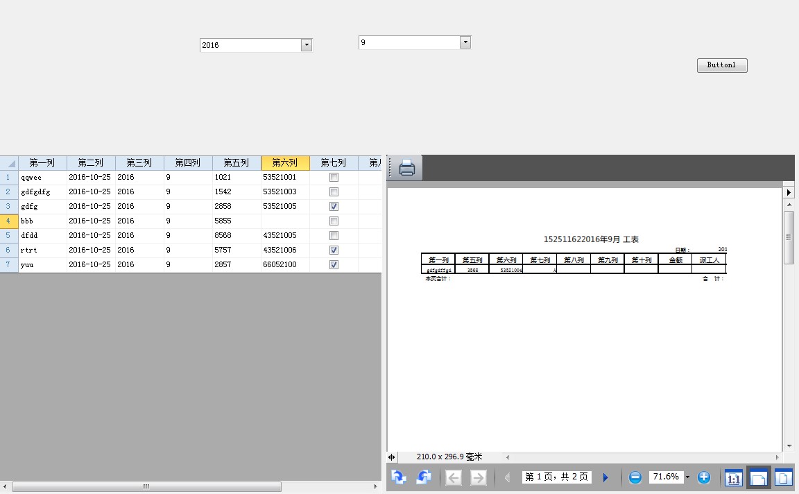

试了2天,不是要改cdsh2.xls,要改的是cdsh.xls
我的意思是在当选取窗口中的("ComboBox1")("ComboBox2"),在窗口中Table1显示所相应的数据(已完成)
单击Button1后生成2个经过筛选的报表(目标文件为cdsh.xls,cdsh2.xls)分别为:****.pdf和 ****xls
现在的问题是生成出来的****.pdf文件没有问题,但是****xls文件不是按照筛选出来的结果去生成的
("ComboBox1")("ComboBox2")是定向与第三和第四列生成的分别代表年和月,但是cdsh.xls并没有按照年和月筛选

我看过了,但是我要的不是这个面板,是另外的一个目标文件为cdsh.xls,但是你发过来的cdsh2.xls,
图片点击可在新窗口打开查看cdsh2.xls
图片点击可在新窗口打开查看cdsh.xls
这两个文件不一样的

不同步啊
  发帖心情 Post By:2016/7/8 12:19:00 [只看该作者]
Dim wbr As WinForm.WebBrowser = e.Form.Controls("WebBrowser1")
wbr.AddRess = Nothing
Dim r As Row = Tables("窗口1_Table1").Current
Dim tmp As String = ProjectPath & "Attachments\cdsh2.xls"
Dim tmp1 As String = ProjectPath & "Attachments\cdsh.xls"
Dim rpt1 As String = "d:/tpcd/"+(r("第三列")) + (r("第四列"))   +"01.xls"
Dim rpt As String = "d:/tpcd/"+(r("第三列")) + (r("第四列"))   +"清单.pdf"
Dim Book As New XLS.Book(tmp)
Book.Build()
Book.SaveToPDF(rpt) '保存为pdf文件
Dim Book1 As New XLS.Book(tmp1)
Book1.Build()
Book1.Save(rpt1)'保存为pdf文件
wbr.AddRess = rpt
