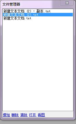

FileManager没有事件 ,如果我想实现这样的功能怎么办:在FileManager中选择文件鼠标单击后,如果选择的文件存在则打开,如果不存在则删除,没有事件我在那里来实现呢?

用按钮肯定是没有问题。但是如果想在图中直接点击文件时,有文件的就打开,无文件的就删除多好,难道非得点一下文件,有就打开,无则点一下删除按钮?再如如果点击文件没有打开时,自动更换一个地址再找一下,如果找到则打开,如果没有找到再删除呢?因为我的数据一部保存在电脑上,一部分保存在服务器上,有什么好办法来自动判断文件是否存在后再决定后面的动作,而且最好在点击文件时就执行。

没有别的办法的,控件内置的方法是既定的。
如果需要灵活性,恐怕只有自己动手了。

FileManager文件管理器有个SelectedItem属性(返回用户选择的文件),用FileExists判断文件是否存在,如果不存在则用DefaultFolder再指定一次文件的存储位置,再用FileExists判断一下,如果存在则打开,如果不存在则删除FileManager中的文件。
这是我设想的FileManager上的文件在不同位置保存状况下的处理方式,请指教详细点,该如何弄?

变通一种方法,通过动态添加控件自己实现,通过循环动态增加标签并向标签写入文件名称即可解决事件问题!
  发帖心情 Post By:2010/12/3 22:07:00 [只看该作者]
其实所谓的文件管理器,不过就是一个ListBox加了几个按钮而已,完全可以自己做一个,这样你想怎么折腾都行。

我做个一个模拟管理文件管理器,用"|"分割文件名:
图片点击可在新窗口打开查看点击浏览该文件:管理项目12.foxdb
