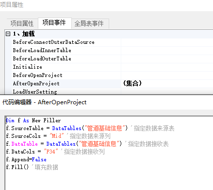

[求助]数据填充问题  发帖心情 Post By:2016/7/22 23:13:00 [只看该作者]
为什么在“AfterOpenProject”中设置如图代码后,不能将整列数据搬过来,而只是搬了第一行数据。

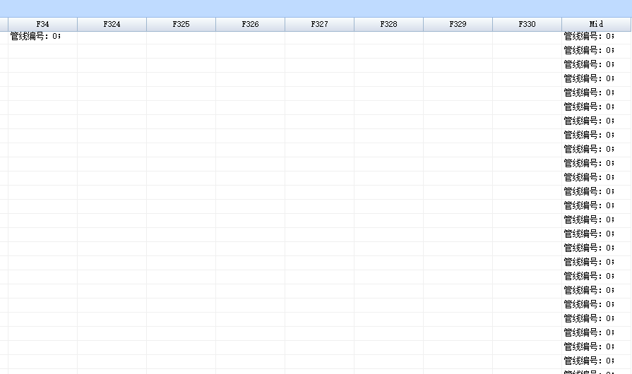

  发帖心情 Post By:2016/7/23 9:22:00 [只看该作者]
如果原先表里有其他数据,然后使用代码搬最后一列的数据会不会出现这种问题,我将表里空白的地方填了数据,可以搬了,但是搬过来的数据会显示到别的行,位置发生了偏移。

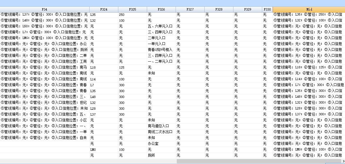

  发帖心情 Post By:2016/7/23 9:55:00 [只看该作者]
如图所示,我在Mid设置了表达式:
 '管线编号:' + IsNull([F324],0) + ';管径:' + IsNull([F325],0) + ';入口信息位置:' + IsNull([F326],0) + ';热力入口设备配置:①型号规格:' + IsNull([F327],0) + ';②温度:' + IsNull([F328],0) + ';③压力:' + IsNull([F329],0) + ';④温量:' + IsNull([F330],0)
将F324到F330的数据统一集合到了Mid列,然后用数据填充的方式填到了F34列,AfterOpenProject代码:
Dim f As New Filler
f.SourceTable = DataTables("管道基础信息") '指定数据来源
f.SourceCols = "Mid" '指定数据来源列
f.DataTable = DataTables("管道基础信息") '指定数据接收表
f.DataCols = "F34" '指定数据接收列
f.Append = False
f.Fill() '填充数据
确定保存后,出现问题:搬运过来的数据少了3行,而且每一行的数据并不对应,顺序乱了。

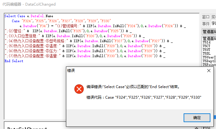

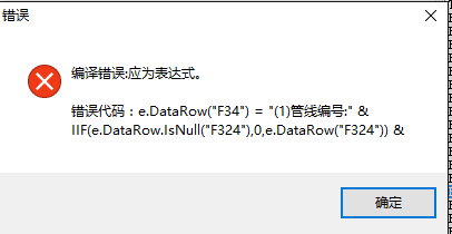

  发帖心情 Post By:2016/7/23 10:55:00 [只看该作者]
您看下有什么问题。
Hyphen
  发帖心情 Post By:2016/7/23 10:59:00 [只看该作者]
