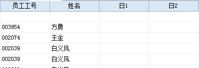

老师,请教:用上述代码合并,但有第1行是空行;再就是没有日期下面的产量信息。

老师,标题我们不用修改,主要是数据合并不进去。
列(每日)的产量数据合并不进去,上图中显示是空值。
  发帖心情 Post By:2016/7/25 20:43:00 [只看该作者]

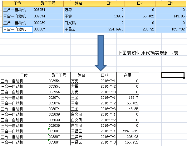

好的,老师,那再次请教一下图片中所示问题:
总数 167 1 2 3 4 5 6 7 8 9 10 下一页 ..17
