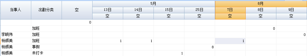

有一个数据表,名称:出勤相关
其中 出勤分类列 有   加班、请假、迟到、早退、未打卡等项目

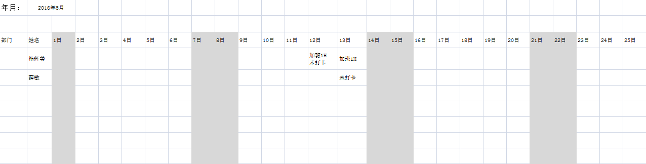

如何统计汇总成以下效果:
月度汇总时,每人占一行,
请老师帮看看,谢谢!
  发帖心情 Post By:2016/8/8 14:20:00 [只看该作者]
先生成交叉统计表。
http://www.foxtable.com/webhelp/scr/0165.htm

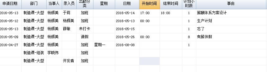

谢谢老师,我在上图中用代码自动显示的星期几,
If e.DataCol.Name = "日期" Then
    If e.NewValue = Nothing Then
        e.DataRow("星期") = Nothing
        e.DataRow("星期") = Format(e.newValue, "dddd")
但是只是当时显示,保存后,再次打开后,消失了。
请问老师,如何才能不消失呢?

  发帖心情 Post By:2016/8/9 9:43:00 [只看该作者]
如果是统计表,属于临时表,没有办法保存的。需要的时候重新生成统计表即可

老师,如何能让  星期几也不消失呢
想让日期下面,现在是“空“的位置显示“星期一”等周几
  发帖心情 Post By:2016/8/9 10:08:00 [只看该作者]
以下是引用zhangning在2016/8/9 9:47:00的发言:
老师,如何能让  星期几也不消失呢
1、你星期几的列,不能用表达式列,必须是数据列,不然数据是不保存的。
2、代码应该是没问题的。
zhangning
等级:二尾狐 帖子:513 积分:3355 威望:0 精华:0 注册:2016/4/14 16:56:00
  发帖心情 Post By:2016/8/9 10:22:00 [只看该作者]
果然是表达式的问题,谢谢老师,
