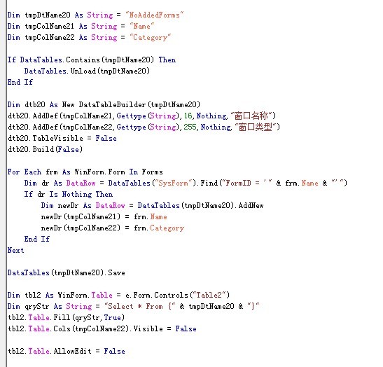

以上这段代码运行后,老是报出这个错误:
 “Select语句执行错误,请检查语法及数据源设置。”
请问一下,该如何解决?

如果不用Fill方法的话,用:
tbl2.Table.DataSource = DataTables(tmpDtName20)
也是可以通过的。但是用这种方式的话,针对窗口中表格的事件好像就不起作用了。
所以还是想用Fill方法来解决...

fill( sql语句, "数据源名称", true或false)
  发帖心情 Post By:2016/8/10 11:23:00 [只看该作者]
再有就是,你创建的是临时表,是不能fill的,要直接绑定
tbl2.Table.DataSource = DataTables(tempDtName20)
  发帖心情 Post By:2016/8/10 11:24:00 [只看该作者]
不能用窗口表事件。你要把代码写到全局表事件去。
http://www.foxtable.com/webhelp/scr/0671.htm

以下是引用大红袍在2016/8/10 11:23:00的发言:
临时表,是不能Fill的
-> 意思是,不能从临时表从提取数据Fill到其他表中?
  发帖心情 Post By:2016/8/10 12:06:00 [只看该作者]
是的。只能用datasource绑定,事件要写到全局表事件。
