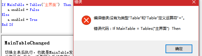

下面这句代码在主表切换后事件中的全部代码,打开项目的时候出错  发帖心情 Post By:2016/8/15 20:29:00 [只看该作者]
Dim a As winform.button = Forms("顶部共有窗口").controls("锁定解锁表")
 If MainTable.name = "主界面" Then
   a.enabled = False
   a.enabled = True
这是全部这个事件的代码了,在打开项目的时候出错,问题会出在哪里呢
  发帖心情 Post By:2016/8/15 20:43:00 [只看该作者]
 这样也可以。
If MainTable.Equals(Tables("表A")) then
    msgbox("123")

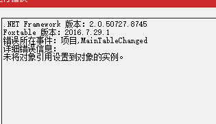

lovemaders
等级:三尾狐 帖子:723 积分:5058 威望:0 精华:0 注册:2014/12/30 16:52:00
打开项目的时候出错  发帖心情 Post By:2016/8/15 21:11:00 [只看该作者]
If MainTable.Equals(Tables("主界面")) Then
   a.enabled = False
   a.enabled = True
[此贴子已经被作者于2016/8/15 21:13:30编辑过]
lovemaders
好像是初始加载表的问题?  发帖心情 Post By:2016/8/15 21:14:00 [只看该作者]
但是我的项目初始必须最少加载这个主界面表,怎么办
  发帖心情 Post By:2016/8/15 21:46:00 [只看该作者]
 方法一
If MainTable.Name = "主界面"  Then
   a.enabled = False
   a.enabled = True
 方法二
If Tables.Contains("主界面") AndAlso MainTable.Equals(Tables("主界面")) Then
   a.enabled = False
   a.enabled = True
