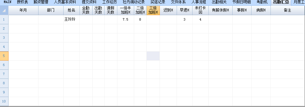

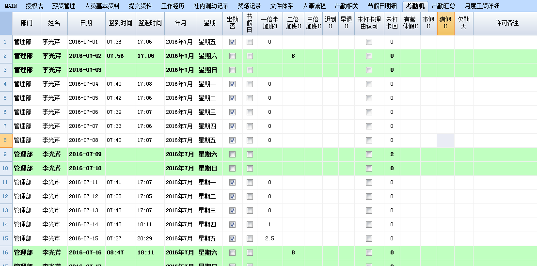

现有2个表,
想要的结果是根据考勤机表,自动分月份汇总

存在的问题是:
1.没有加入按“年月”汇总的条件
2.出勤汇总表中,需要手输入“年月”和“姓名”,
请老师帮帮忙,谢谢!
