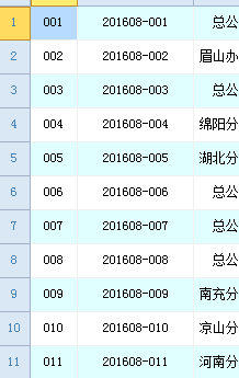

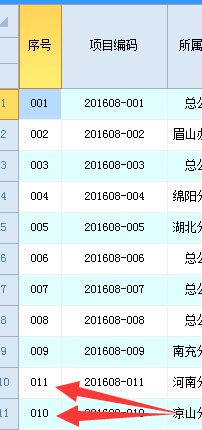

通过表A勾选逻辑列,表B继承表A部分列后,通过按钮打开表B,排序混乱,及时在打开表B按钮中,加入排序的代码,都还不行,不知但哪儿出错,在表B中通过加载全部,排序又是正常的。
打开表B及主窗口代码:
MainTable = Tables("工程款管理")
Tables("工程款管理").ApplyFilter = False
Tables("工程款管理").Sort = "序号,所属机构"
Forms("工程款支付窗口").Open()
序号不正确截图:
筛选按钮中加载全部的代码
序号正确截图:

  发帖心情 Post By:2016/8/24 11:37:00 [只看该作者]
试试下面代码放到Forms("工程款支付窗口")的afterload事件
如果是副本,注意表名称

  发帖心情 Post By:2016/8/24 13:33:00 [只看该作者]
以下是引用Hyphen在2016/8/24 12:05:00的发言:
上传例子说明
放到表的afterload里面,问题解决。

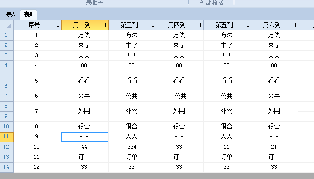

老师,新问题又出来了,表B中我前面几列是标准合并模式(第1列是序号,未引用表A的数据)自动编号,当我取消某行数据引用,表B序号有断裂,代码如下:
e.DataRow("序号") = e.DataTable.Compute("Max(序号)") + 1
如我这样写代码,合并的行会全部重新重新编号。

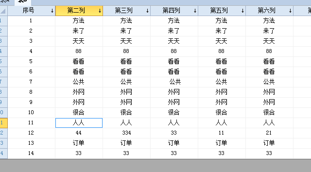

表A逻辑列勾选,表B引用,取消勾选,表B删除,当有新增的时候,表B会全部重新编号,但不能影响表B1-6列标准合并。
图片点击可在新窗口打开查看点击浏览该文件:管理项目2.foxdb
需要的效果是这样:
实际出来效果是这样:
[此贴子已经被作者于2016/8/24 15:49:43编辑过]
  发帖心情 Post By:2016/8/24 15:47:00 [只看该作者]
 上传实例说明。
