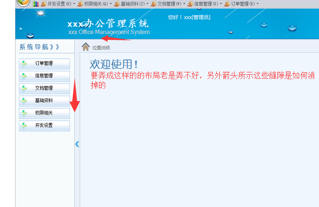

实在搞不懂啊,刚开始还能保持位置,后面自己乱了,导航栏抢了顶部窗口的位置了,老是弄不好。
大神帮忙一下。有的时候能拉动窗口进行调节,但是基本没办法调节到自己想要的。
甚至把导航条拉到顶部,就不见了图片点击可在新窗口打开查看

终于上传了,还有一个问题上图的那个位置说明功能是如何实现的

多个窗口的,边框线应该没法,即使去掉边框,还是有接缝的,你的要求可以试试用一个窗口上面加控件来做。

跟这个问题一样,只是他的方法我用不来http://www.foxtable.com/bbs/dispbbs.asp?BoardID=2&ID=84668&skin=0
cd_tdh
等级:狐精 帖子:3236 积分:21495 威望:0 精华:0 注册:2016/3/28 16:57:00
  发帖心情 Post By:2016/8/25 9:43:00 [只看该作者]
后面有回复啊,就做三个窗口,我发过事例,等等帮你看哈,要不就做一个窗口,加3个面板,也可以实现。
http://www.foxtable.com/bbs/dispbbs.asp?BoardID=2&ID=88186&replyID=&skin=1
里面有事例
