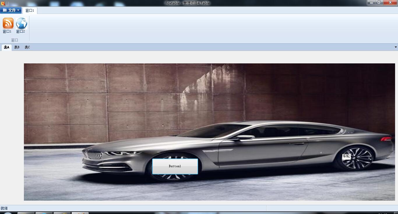

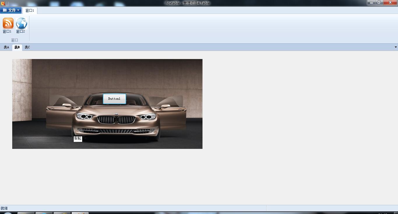

这样的方法只对独立窗口起作用,因为每个独立窗口都是单独打开,打开的时候是原始大小,一旦点击最大化按钮,可以触发窗口的SizeChanged时间,从而实现放缩。但是,很多项目其实基本都是一个主界面,所有的界面都在一个主界面中显示,当窗口第一次最大化时,触发第一个窗口的SizeChanged事件,第一个窗口可以最大化,但是当切换到第二个窗口的时候,窗口大小并没有变,没有办法触发SizeChanged事件,窗口中的控件就没法放缩了。
图片点击可在新窗口打开查看点击浏览该文件:管理项目4.rar

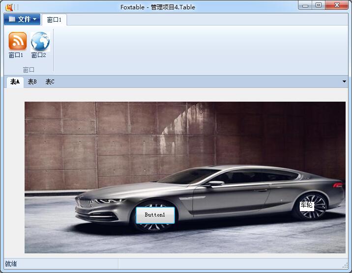

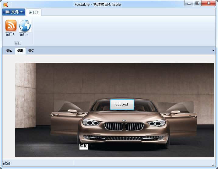

如上项目,打开项目,在窗口1和窗口2大小相同,
当放大窗口1之后,再切换到窗口2,窗口2并没有变化。另外,当窗口最小化的时候,也出出现算术溢出的问题。
这种所有窗口都只在一个界面之中,如何实现窗口切换的过程中,也能实现控件的自动适应屏幕呢?

 Hypen老师,你回复的3楼的问题参考的帖子我以前看过,但是并不能解决我提到的问题。这种窗口自适应的解决方案只针对一个窗口有用,或者说对独立窗口有用,因为独立窗口每个窗口都是独立的,都可以有SizeChanged事件。
 但是,当我所有的窗口都在一个界面里面,比如我一楼中的例子,所有的窗口都是主窗口,点击按钮“窗口1”和“窗口2”,只有一个界面,当窗口1从原始大小放大到全屏的时候,可以触发窗口的SizeChanged事件,实现控件大小也自动缩放,和http://www.foxtable.com/bbs/dispbbs.asp?BoardID=2&ID=83752中的一样的效果。但是,当从窗口1切换到窗口2的时候,并没有触发窗口2的SizeChanged事件啊,因为窗口2的大小并没有改变。

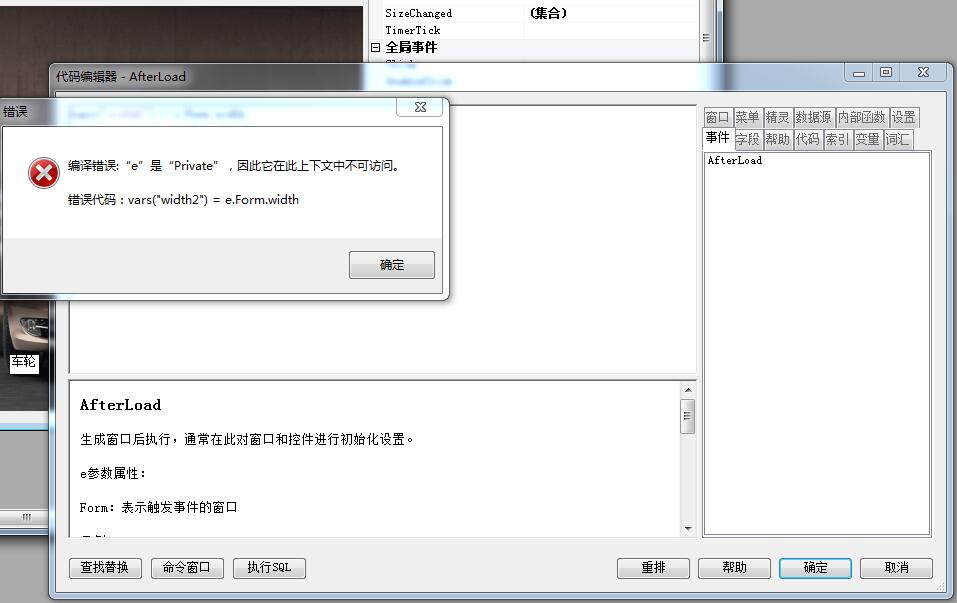

你的意思是说,把各个窗口的vars("width")和vars("height")名为不同的名称就可以了么?为何我在改窗口2的AfterLoad事件的时候,提示[upload=jpg,qq截图20160818204236.jpg]UploadFile/2016-
只修改SizeChanged的话,也提示错误。

Hyphen
  发帖心情 Post By:2016/8/27 10:51:00 [只看该作者]
以后遇到图片提示的这种错误,把项目下bin目录删除,重启项目即可
