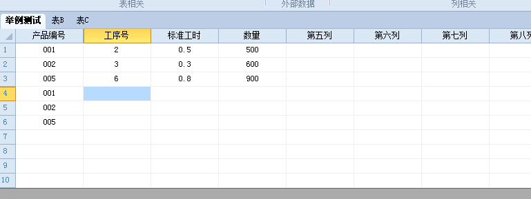

老师好:
我上一个简单的例子吧,有时间帮我写一下代码,我真的想不到好的办法了呵呵,多谢了!
图片点击可在新窗口打开查看点击浏览该文件:同表条件复制行.rar
如图:就是录入产品编号后,只要产品编号相同,不管之前录入的是否加载,只要存在此产品相同的产品编号,那么,工序号,标准工时就能从以前录入的行进行复制,自动录入(不管是否加载在表中)。
我也不知道我是否讲明白了??
多谢!!
  发帖心情 Post By:2016/8/29 11:29:00 [只看该作者]
DataColchanged事件
If e.DataCol.name = "产品编号" Then
    Dim fdr As DataRow = e.DataTable.Find("工序号 is not null and 标准工时 is not null and 产品编号 = '" & e.DataRow("产品编号") & "'", "_Identify desc")
    If fdr IsNot Nothing Then
        e.DataRow("工序号") = fdr("工序号")
        e.DataRow("标准工时") = fdr("标准工时")
