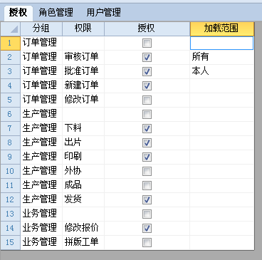

由于一楼上传不了例子及图片 ,二楼来详细说说我的思路。
图片点击可在新窗口打开查看点击浏览该文件:角色控件授权.foxdb
首先我的角色授权的想法是
当加载列选中后可以操作加载范围是本人、本部或所有
但最终界面想实现成
跪求老师们帮帮忙

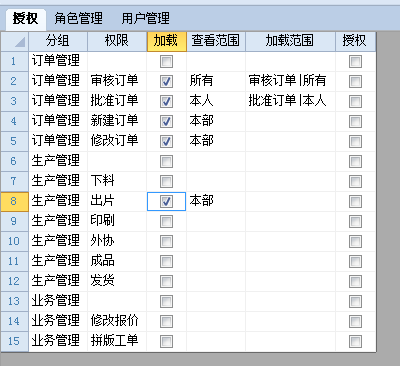

  发帖心情 Post By:2016/8/29 15:12:00 [只看该作者]
界面

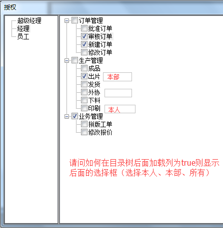

  发帖心情 Post By:2016/8/29 17:52:00 [只看该作者]
请问可以实现这样的功能吗?就是在目录树后面加个选择框,如图
如果能实现,请问该如何实现呢
  发帖心情 Post By:2016/8/29 18:01:00 [只看该作者]
 你那些范围的,尽量改成具体的人员,判断文字,自动获取对应的人,填入。

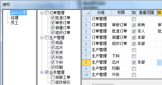

  发帖心情 Post By:2016/8/29 19:10:00 [只看该作者]
或者是请问如何实现点击“角色管理”的某一个角色,“授权”表将自动更新为点击某角色的相应集合,以“员工”角色为例,如图
