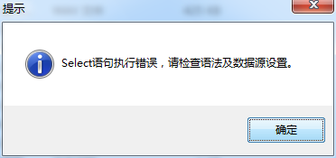

发表后的项目部分电脑打开错误,只有少部分出现这样的问题,求大神
Hyphen
  发帖心情 Post By:2016/8/30 14:45:00 [只看该作者]
提示已经很清楚了,生成的sql语句或者筛选条件有问题,msgbox弹出看看
贴出错误事件的代码
  发帖心情 Post By:2016/8/30 14:48:00 [只看该作者]
第三个图是语法问题,第二个图意思是数据库中不存在名为“姓名”的列,注意不要混淆了标题和列名。
[此贴子已经被作者于2016/8/30 14:48:40编辑过]

这个1000个用户只有十几个出现这个问题,应该不是语法问题
gpmlimeng
等级:幼狐 帖子:165 积分:1841 威望:0 精华:0 注册:2014/9/2 10:37:00
  发帖心情 Post By:2016/8/30 15:43:00 [只看该作者]
只有个别人会出现,语法是没问题的,大部分都是可以正常运行
  发帖心情 Post By:2016/8/30 15:44:00 [只看该作者]
可能是日期时间格式设置问题,在控制面板检查一下这些电脑的短日期格式,正常的应该是:yyyy-MM-dd
gpmlimeng

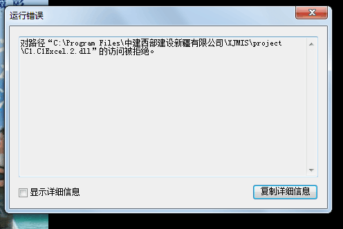

部分用户出现这样的问题,远程升级提示错误!

1、关闭杀毒软件
2、使用管理员身份运行
3、更换其它目录安装客户端试试,不安装到program file
gpmlimeng
  发帖心情 Post By:2016/8/30 16:09:00 [只看该作者]
以下是引用狐狸爸爸在2016/8/30 15:44:00的发言:
对的,是这个原因,非常感谢
gpmlimeng
  发帖心情 Post By:2016/8/30 16:10:00 [只看该作者]
以下是引用Hyphen在2016/8/30 15:52:00的发言:
1、关闭杀毒软件
2、使用管理员身份运行
授权或者换文件夹,已经解决了
