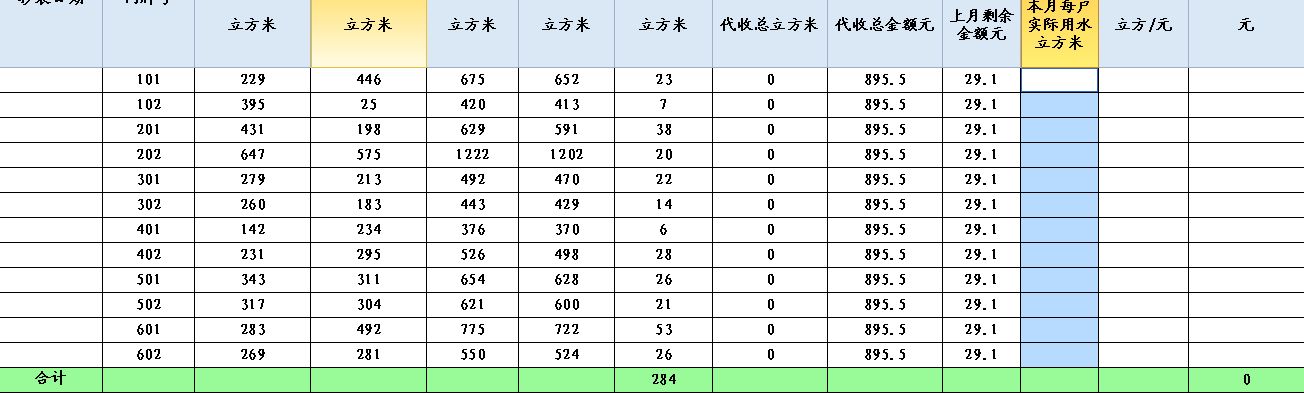

问题一:已用合并,但每次再打开时,汇总区域总是如图。
如写代码,对吗? 表属性--事件----DataColChanged

 为什么当再次打开,就又回到原始状态了。
问题二:为什么在报表中也不合并如上图。

  发帖心情 Post By:2016/8/31 7:39:00 [只看该作者]
哈,代码放错位置了,应该放在afteropenproject事件中:
