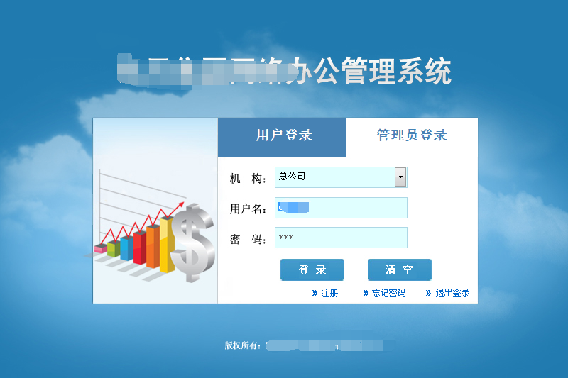

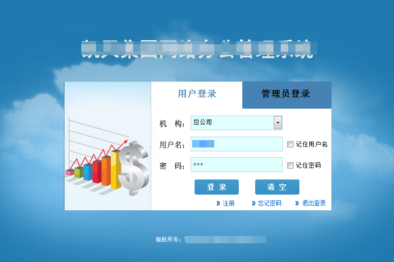

系统打开时,默认是用户登录,当我点击管理员登录(正常无闪屏)-在点击用户登录(正常无闪屏)-再点击管理员登录(不正常有闪屏现象)-在切换到用户登录(正常无闪屏)-再点击管理员登录(不正常有闪屏现象),到后面循环,是怎么回事啊?前面两次都是正常的额。
期间用的切换都是打开窗口,关闭窗口代码。
[此贴子已经被作者于2016/8/31 14:07:49编辑过]

以下是引用有点蓝在2016/8/31 14:50:00的发言:
切换代码贴出来看看
系统打开默认是:用户登录。
管理员登陆按钮:
Forms("管理员登录").Open
Forms("登录").close
用户登录按钮:
Forms("登录").Open
Forms("管理员登录").close
其他内容全部一样,就只是切换按钮的底纹,、体颜色不一样而且。
等级:超级版主 帖子:113749 积分:579306 威望:0 精华:9 注册:2015/6/24 9:21:00
  发帖心情 Post By:2016/8/31 15:40:00 [只看该作者]
没搞明白。看图还以为只是切换不同的tab。还另外弹出不同的登录窗口?
到底是什么地方闪?
关闭弹出窗口自然有延迟的
cd_tdh
等级:狐精 帖子:3242 积分:21536 威望:0 精华:0 注册:2016/3/28 16:57:00
  发帖心情 Post By:2016/8/31 15:45:00 [只看该作者]
我是用两个完全一样的窗口做的(只是用户登录和管理员登录用tab来控制切换),一个做的用户登录,一个做的管理员登录,如果有延迟,但是为什么切换到用户登录的时候不闪屏啊,而且第一次切换到管理员登录的时候也不闪屏?
[此贴子已经被作者于2016/8/31 15:46:11编辑过]
  发帖心情 Post By:2016/8/31 15:58:00 [只看该作者]
其实有必要做2个窗口吗?一个窗口不同的tab,就没有这个问题了。有底图,窗口切换偶尔就会闪
cd_tdh
  发帖心情 Post By:2016/8/31 16:05:00 [只看该作者]
开始是想做一个窗口,用tab加判断来做,没实现,汗,就没搞明白,用户登录切换到管理员登录他就不闪,管理员切换用户会闪,抓狂........
