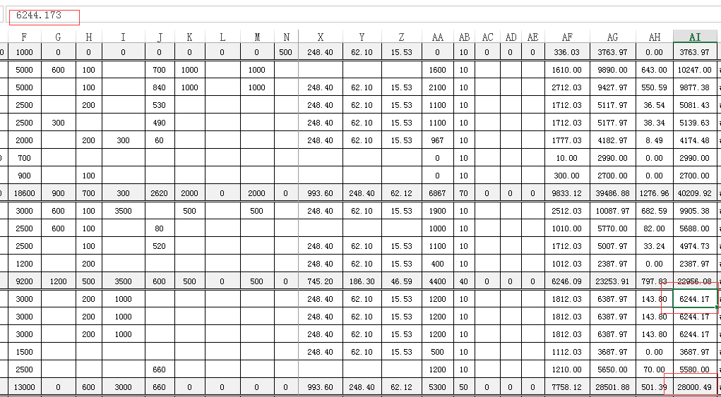

直接上图,我在导出报表的时候,发现个问题,合计多分钱(本来该是xxxx.48,现在是xxxx.49)。
问题原因找到了:我在fox里面设置的双精度,位数2位,导出后,确是3位,虽然显示2位,这也就罢了,但是用报表自动sum的时候,
6244.17为实际四舍五入的结果,但是后台计算sum提取到excel的时候确实按照6244.173....来计算的,3个3就多9厘钱,然后四舍五入就多1分,求解,怎么破?

位数2位,不会影响已经存在的数据精度,只是看到2位而已。
没有其它办法,老老实实改代码吧
